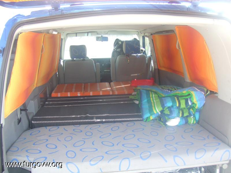

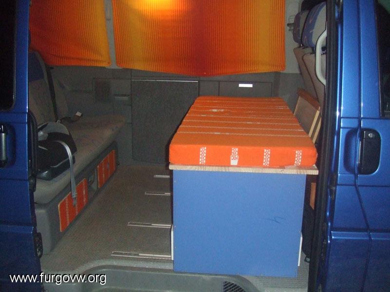

Hace tiempo que hice este brico, desde que tengo dos niñ@s de de 1 y 3 años, la pequeña duerme con nosotros, y para el niño hice esta cama.
Está montado en una Multivan T4 del 99
Tiene tres arcones ensamblados entre sí, y cada uno fijado al suelo, de esta manera puedo quitar cualquiera de ellos dejando los otros dos (dejando la combinación que más interese), podría quitar el arcón de la nevera para ganar una plaza mas.

Con respecto a las medidas de la cama, mañana te las paso; pero por si te sirve, es la medida que quedaba entre la cama de la furgo abierta y los asientos delanteros. Dentro de los arcones llevamos las cosas de cocina, en el otro un frigo y en el tercero los pijamas, sacos, chaquetas y cosas que se pueden usar habitualmente.

mui bueno, yo tengo pensado acer algo asi, pero mi idea es acer los arcones mas bajos, de manera k cuando aces la cama de la furgo se keda todo ala misma altura, y tanvien acer el brico de los asientos giratorios, de manera k al girarlos se kedaria todo como una cama enorme, yo eske tanvien tengo 2 nanos d 3 años y otro 7 meses y ya tengo k ir pensando, con esta idea podriamos dormir 2 alo largo y 2 alo ancho, de todos modos si no es mucho pedir podrias poner alguna foto con la cama echa, un saludo

Hola escudo, la cama de los arcones es de 60 cm *140 cm.
Y las fotos que queria nikol.
Desde atras con la cama montada
Espero que te ayuden las fotos.
