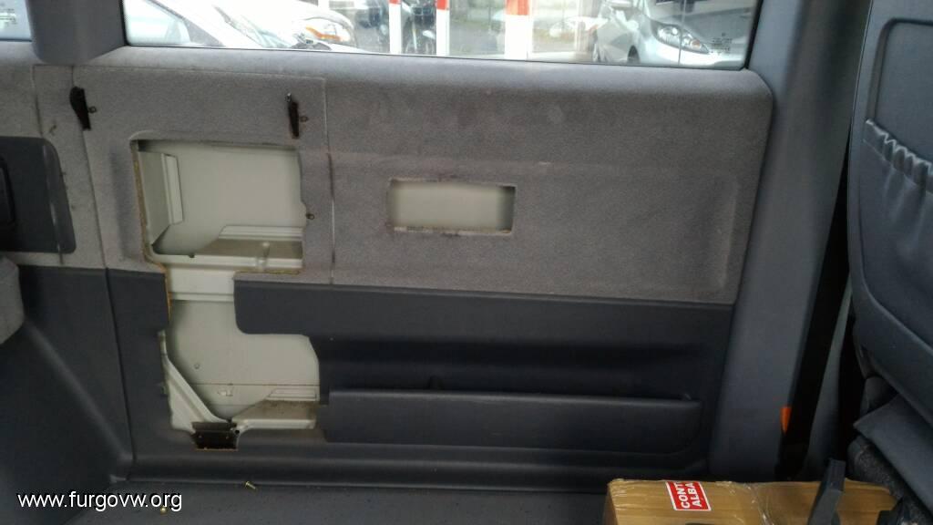

Buenas tardes alguien puede explicarme cómo quitar el panel lateral donde viene la mesa de westfalia de una Vito 112cdi, necesitaba quitarlo para poder poner unos remaches roscados para anclar un mueble.
Muchas gracias.
D_a_v_i_d
Primero quitar los tornillos de la mesa para quitarla entera y luego el panel va con grapas de plástico todo alrededor, cuidado que algunas en vez de salirse la grapa se despega todo del panel.
Enviado desde mi ASUS_Z00AD mediante Tapatalk
Guid0
Cuidado con las grapas tipo "cocodrilo" (no sé cómo se llaman) que fijan el panel al perfil de la ventana, a veces alguna se queda en el panel y otra en el perfil de la ventana. Cuando vayas a poner el panel fija todas al perfil para después fijar el panel... En la mía me pasa...
