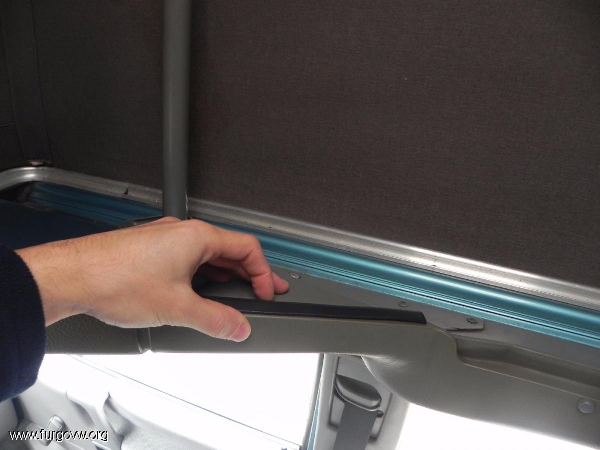

Al final di con el origen del problema. Simplemente eran un par de gomas que estaban mal encajadas, colocándolas bien en su sitio se subsana el problema. Por otra parte también aproveché para lubricar las partes móviles de las piezas metálicas del techo elevable, por si las moscas. En cuanto pueda subiré la foto de las gomas en cuestión por si otro forero acaba en el hilo.

Aquí dejo la foto de la goma que estaba mal colocada y que provocaba el molesto ruido al circular.
