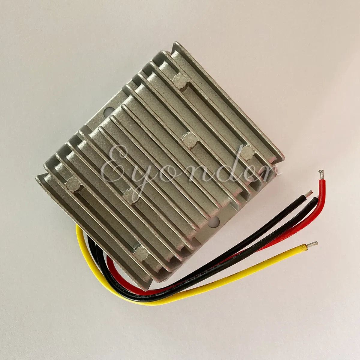

tienes booster en china de 12v varios voltajes, mira cual es la salida del cargador y compra uno con ese voltaje

con uno de estos:
https://es.aliexpress.com/item/33032530025.html?spm=a2g0o.cart.0.0.1bab3c00whScDj&mp=1

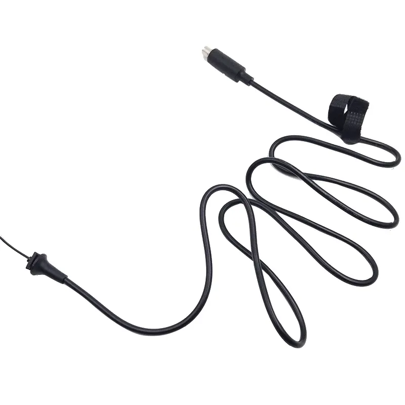

Comprado tanto el regulador
como el cable de conexión.
Cuando este llegue y haga prueba digo cómo va el tema.

dany.harley
Cita de: ikerito en Mayo 14, 2021, 08:37:48 am¿como resultó el invento?
Funcionando y cargando los patinetes desde el mechero del coche.
