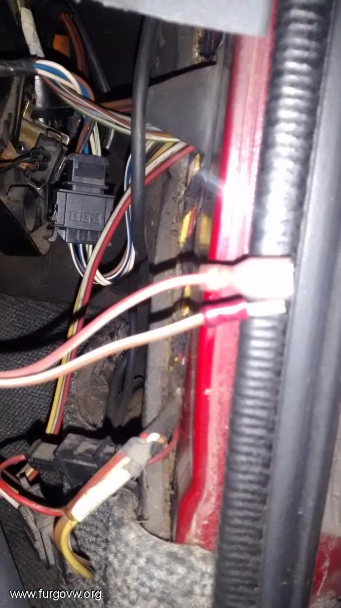

Pues ya desmonté la guantera y conseguí sacar la centralita, me temo que tocará cambiarla porque no se ven relés ni nada parecido, el caso es que ha sido sacarla volver a conectar los cables y han vuelto a funcionar las ventanillas, pero claro eso no quita que con el frio me vuelva a dar problemas supongo.
Otra duda, alguien sabe para que son estos cables que he me encontrado sueltos al desmontar? No se ven muy bien, sorry  :-\
