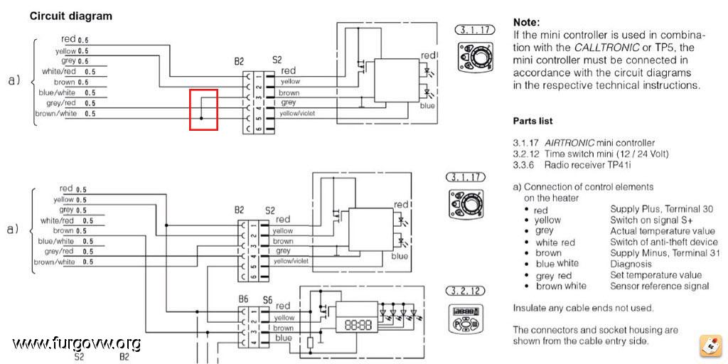

Hola,
Quería hacer una consulta sobre la instalación eléctrica de una Airtronic D2 porque tengo que empalmar los cables del mando de control a la propia calefacción pero me hago un lío con el esquema.
El cable rojo y el amarillo los veo fáciles jeje pero los otros no. No sé qué hacer con el marrón de la derecha... ¿Alguien puede echarme un cable? Mil gracias!

Pues como se ve en el diagrama tu el marron lo conectas al marron/blanco del terminal 5., una fotito delos cables serviria de ayuda. Animo
