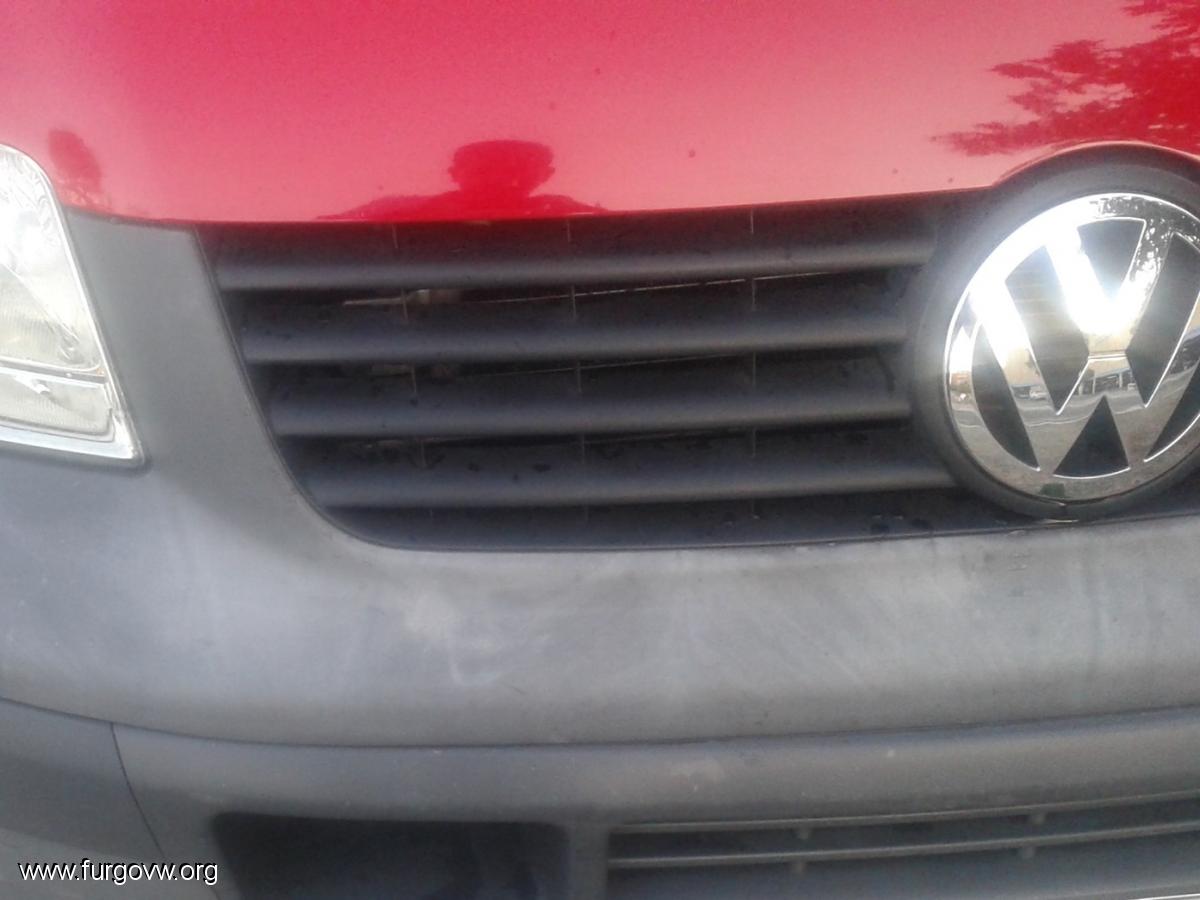

Muy buenas, esta semana me han salido unas manchas en el parachoques delantero, he limpiado con un renovador pero siguen allí, he visto alguna otra furgo igual, no se sí será por la sal y el sol o que.
La verdad que parece un trasto viejo y me da por saco. A alguno le ha pasado.

Buenas,intenta hidratarlo con algún producto como los de Auto Glim,....Un saludo!

yo probaria a darle con una pistola de calor a una distacia de 20cm mas o menos sin pararse en un sitio fijo mucho tiempo, poco a poco todo el parachokes. asi vuelve a coger mas o menos el negro de origen k tiene k con las inclemencias del tiempo, sal, sol y demas va perdiendo. despues de acer eso yo lo hidrataria bien con un protector de plasticos o algo asi y como nuevo. yo lo hice en mi t4 y parecia un parachokes nuevo
te dejo un video de demostracion k e visto en youtube
http://www.youtube.com/watch?v=FkhesGqvb6k

Muy buenas ya esta regresando el color, le he vuelto a aplicar el auto glim y ha mejorado

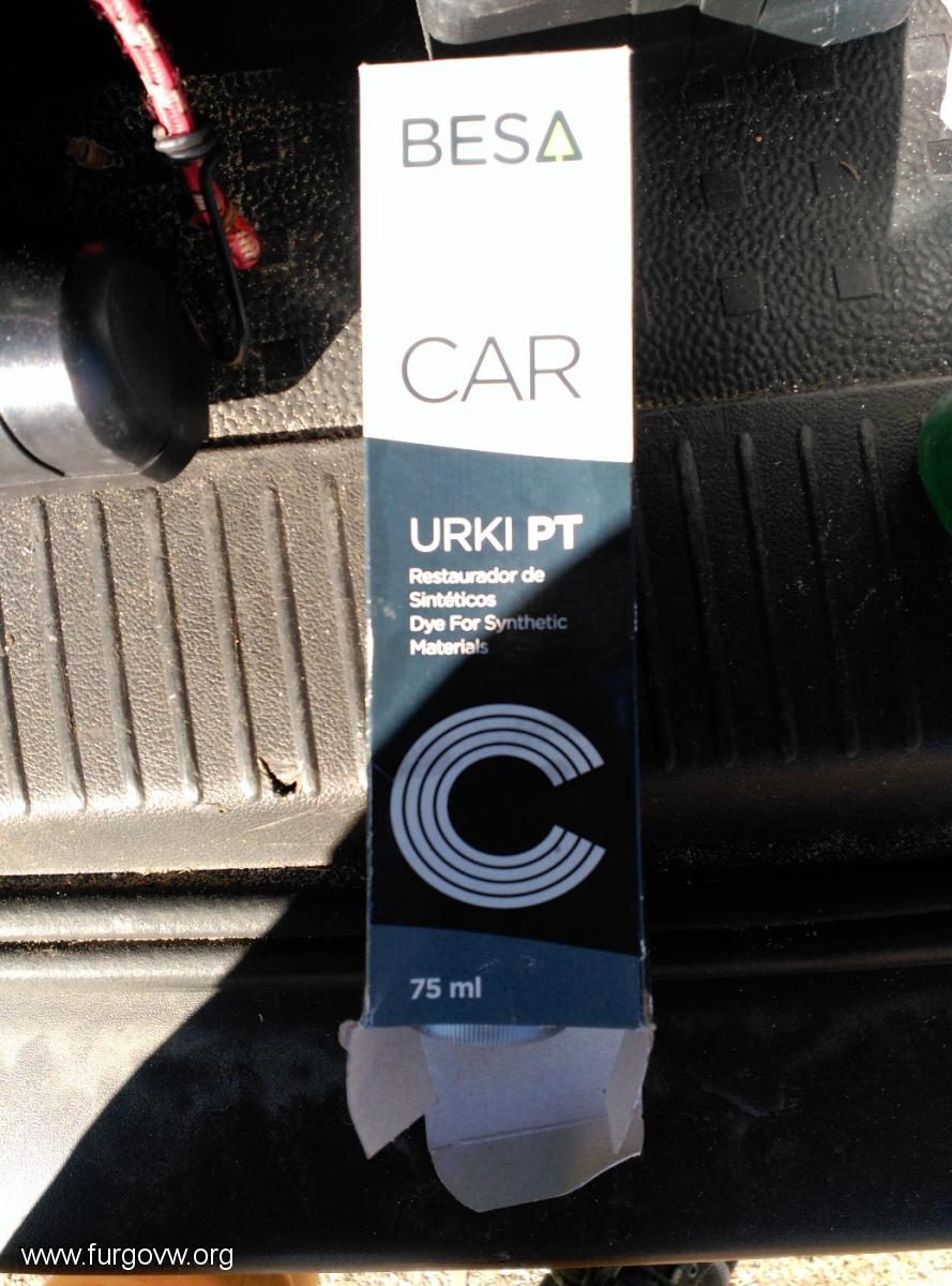

Muy buenas, el otro día buscando el autoglym para echarle al parachoques que siempre está blanqueando, en una tienda me recomendaron un betún que usan los carroseros, me dijo que duraba 1/2 año, así que lo probé, la verdad que quedó muy bien y ya lleva 2 meses y ahí sigue igual. Me costó 26€, es de color negro y se aplica con una esponja húmeda. Un saludo.
Urki PT restaurador de sintéticos

Yo estoy contento con el resultado, sobre todo que ya no tengo que andar aplicando el autoglym Cada dos semanas. Vamos si dura así otros 2 meses, me doy por satisfecho. Un Saludo
