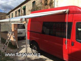

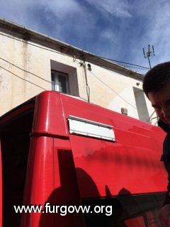

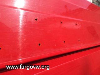

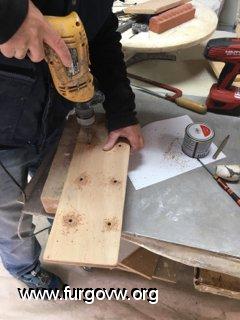

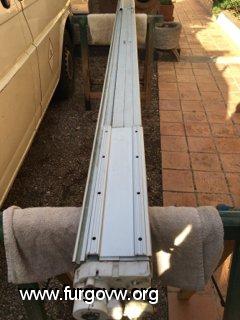

Bueno por fin me puedo responder a mi mismo después de unos días de mal tiempo e podido instalar el toldo. No sé si estará bien o mal pero creo que es seguro. Puse un tablero marino por detrás para reforzar la chapa y sika. El problema es la curvatura de la furgoneta que no tenía en mente y para colocar el toldo he tenido que forzar un poco, no sé si es muy normal. Haber que os parece
