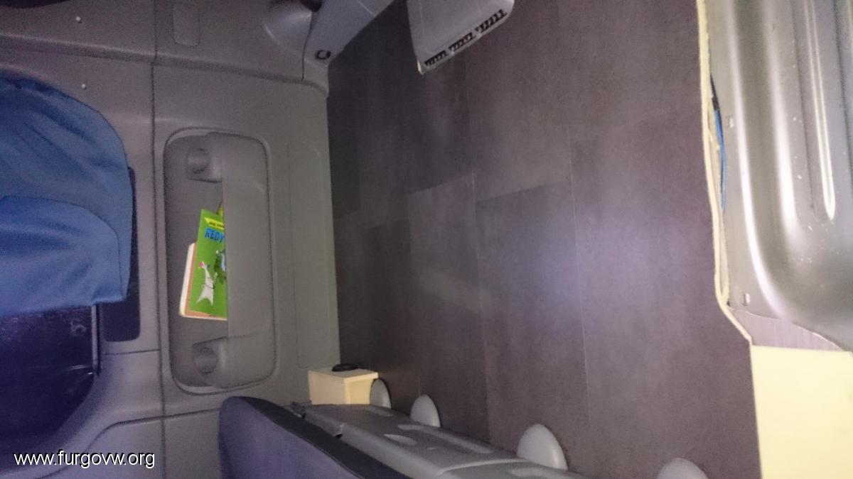

Muy buenas
Tengo una trafic larga y le he puesto suelo nuevo contrachapado de 10 y unas láminas, el tema es que tengo que ponerle los tornillos largos y no los encuentro en desguaces y en la Renault los tienen que pedir pero no se seguro la referencia. No se si alguien me podría ayudar. Muchas gracias

La referencia de los tornillos es: 77 03 008 249.
El total de los 4 tornillos mas IVA es de: 26´28€.
