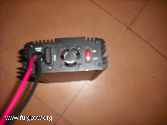

2.1Conexión a 12V
1-Conectado directamente a la batería.
2-Pondré un fusible de 30 en el + lo mas cerca posible de la batería
2.2Encendido/apagado
Ambos inversores llevan incorporado el botón de encendido apagado.
La idea es anularlo y "estirar" esos cables hasta el salpicadero,donde pondré un interruptor para encender apagar.
2.3 Enchufe 220v
Si uso el pequeño (300W)tiene 2 enchufes..los cables están soldados a uno,y desde este puenteados al de al lado.
Usare este puente del segundo enchufe para empalmar cable de 2,5 y llevarlo al salpicadero donde ira el enchufe.

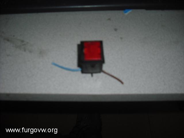

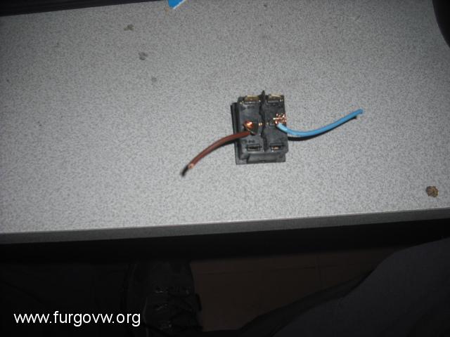

Otra duda,el interruptor..
Pongo unas fotos,aunque no se ven muy bien..
1ª opcion
Utilizar el propio del inversor.
2ª opcion
Usar uno que tengo por casa,que es el que pienso poner a menos que alguien me aconseje lo contrario.
Es un interruptor luminoso (se enciente cuando esta on)de un aparato de 220.
En el interruptor pone 16(2)/250V
Pros y contras de usar uno u otro?
Como la idea es poner el rojo para que se ilumine cuando este encendido,comento las dudas que tengo con la instalacion..como montarlo correctamente para que se encienda la luz.
Tiene 4 polos.
2 hacen de interruptor(El cable azul y el siguiente)
2 son para la luz del boton(los que tienen los cables azul y marron)
El de arriba a la izquierda(tal y como se en la foto)quedaria libre.
La instalacion seria..
1ºconectar los cables que van al interruptor del inversor en el interruptor rojo.
Entrada de corriente al conector arriba a la derecha.
Salida al que esta el cable azul.
Y al que esta el cable marron le conecto un negativo desde el enchufe de 220.
De esta forma seria correcto?
gracias por la ayuda compas..a ver si me pongo este finde con ello..
saludos!

Andino
Si quieres un interruptor con indicador luminoso, debes hacer dos cosas, una es comprarlo para 12V (este es para 220V) y la otra, es pedir que te faciliten un esquema de las conexiones o que te las describan, para poder decidir si te encaja.
Garry_t4

Entonces el cable que pasa por el interruptor que lleva incorporado el inversor es 12V positivo?
Era por aprovecharlo y dejar el del inversor puesto..si no se puede usar este usare el propio del inversor..no es luminoso,pero tiene 0 y 1 que es igual de util  .malabares

Acabo de sacar el interruptor del inversor de 800W..y me encuentro con que es de 220  .malabares
Esto es lo que pone.
125 VAC 6A
250 VAC 3A
Quiere decir esto que el cable que enciende/apaga el inversor es de 220?
Me parece que tendre que conectarlo a la bateria y medirlo.. .loco2
Edito-
En el boton que lleva incorporado el de 300w pone
6A 125 AC
3A 250 AC
Viene a ser lo mismo..corriente alterna.
Estoy pensando que lo logico seria que el interruptor corte la corriente de 12 v..pero no parece que sea asi. :roll:
investigaremos .sombrero
Andino
A ver si me explico      :roll:
Lo que te comenté de que en tu caso el interruptor debe ser para 12V y no para 220V, es solo por lo que respecta a la lamparita.
Si un interruptor con indicador luminoso se diseña para trabajar a 220V, se pone un circuito de iluminación adecuado para 220V, en cambio si se diseña para 12V, entonces el circuito de la lamparita debe ser adecuado para 12V. La diferencia es básicamente esta.
Resumiendo:
-Puedes elejir poner el propio del inversor si ya viene marcado con 1/0, prescindiendo por completo del voltaje que indique, ya que no lleva lámparita y es indistinto para el uso que va a llevar.
-Puedes comprar uno que cumpla la condición de que la lamparita se pueda alimentar de 12V, ya que tú lo alimentarías con 12V, eso sí, informándote previamente de su conexionado.
Garry_t4
ok!
El tema de que la luz se enciende con 220V ya lo tenia en cuenta..de hecho,si te fijas en la explicacion de arriba..lo que pensaba hacer para alimentar la luz era sacar un polo del propio enchufe..de forma que al encender el inversor la luz reciba los 220 del enchufe y no de la instalacion de la furgo..
El problema me lo habria encontrado en el otro polo,,que seria el propio del interruptor,estaba dando por hecho que cortas la corriente de 220,y me parece que el interruptor corta la corriente de 12..por la seccion de los cables mas que nada..
De todas formas pondre el del inversor y los led..con eso es mas que suficiente y me dejo de historias..
gracias por la ayuda andino
un saludo
