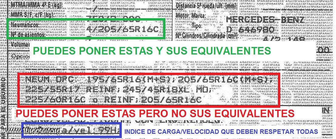

No puedes poner las ruedas que quieras, tienes que poner las que te deje la ficha técnica y en caso contrario te tocará homologarlas.
Te pongo una imagen de mi ficha donde explico las ruedas que yo podría llevar (en tu caso te toca mirar tu ficha), la mía es una Vito W639 homologada como turismo
El índice de velocidad puede bajarse una categoría para ruedas M+S
