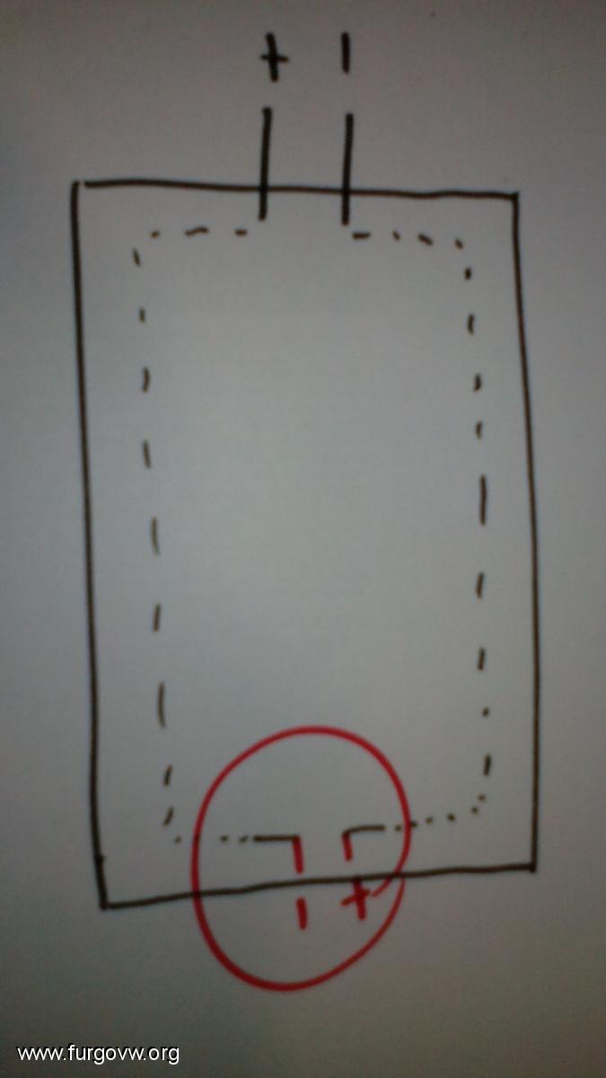

También puedes buscar la pista central de la placa y cortarla, sacando dos nuevos polos positivo y negativo y tendrías ya tu placa transformada a 12v. Es fácil, pero tienes que trabajártelo un poco.
Se trata básicamente en seguir el "hilo" que va uniendo las células fotoeléctricas y cortarlo justo en la mitad de su recorrido. De esta manera pasamos de tener una placa de 100 w y 24 v y 4´16 A a tener dos pacas de 50 w y 12 v, que conectadas posteriormente en paralelo, volveremos a tener nuestra placa de 100 w, 12v y 8´32 A.
Cortar la pista es sencillo. No hay más que coger un cúter y en la parte contraria a donde está la caja de conexiones, ir escarbando hasta encontrar la pista, que en vez de un hilo de cobre, es un hilo plano de aluminio. Se corta, se levantan ambos extremos y ya tienes las conexiones. Las sueldas a las de la caja de conexiones  listo. Sólo has de tener en cuenta, que la patilla que tu has cortado que viene del positivo de la caja es el negativo y la que viene del negativo es la positiva.
lober
Dany, tu respuesta es buena, pero yo no me arriesgaria a "escarbar" el fondo de una placa.
En la construcción, el montaje se encapsula en unas láminas de EVA que cierran y mantienen herméticamente selladas las células, lejos de humedad, aire y cualquier contaminación que las degrade.
No diré que no es una idea cojonuda, porque lo es. Pero el riesgo de hacerlo mal, romper células, o que la placa coja aire, humedad etc, y se quede sin nada es alto.
Mi consejo es, si aún no compraste placa, compra directamente a 12v.
Si ya la tienes... . Siempre es una opción vender o cambiar por una de 12 y no tocar la placa.
