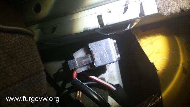

buenas pues quería compartir mi experiencia de hoy con el resto de compañeros explicando como he echo el porta fusibles.
lo primero el porta fusibles, en ebay hay algunos bastante baratos pero hay que esperar una barbaridad desde china y en casas de coches valen una autentica burrada asi que yo me fui a un desguace, no puedo hablar de precios exactos puesto que el desguace es un desastre y yo me presente alli, me meti en una cabina de camion llene una bolsa del mercadona con tudu lo que pude encontrar que me valiese y le di 20€ al tio del desguace por todo
asi que tenemos, porta fusibles de camión, fastoms de 6,3 y 6mm de diametro y cable de 6mm y fastoms de 6,3 con cable de 1,5 o las medidas que vallamos a utilizar (IMPORTANTE, si conseguis un porta como el mio aseguraros que tenga las suficientes pletinas de cobre que unen las secciones para evitar poner cable de 6 en cada seccion de fusible)
lo siguiente es elegir donde queremos nuestros fusibles, marcamos y cortamos acorde al tamaño del porta fusibles
luego preparamos la caja de conecciones de donde va a salir el cable de 6mm hacia el porta
luego una vez identificados los positivos de los elementos a conectar procedemos a crimpar y probar las conecciones (IMPORTANTE las crimpadoras del chino van de miedo pero los fastons compradlos en ferreteria y siempre aislados y autocrimpantes, los reconocereis porque van aislados segun codigo de color por tamaño y luego las patas que pinzan el cable estan rodeadas por un anillo de metal, estas no se salen ni a tirones)
no hagáis como yo y etiquetadlo todo lo antes posible.
y bueno ya esta, espero que ayude a los mas despistados aunque sea
