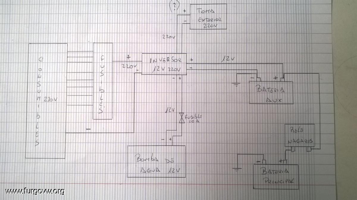

Ya se que esta muy visto, pero queria pedirles que le echen un vistazo a este pequeño plano y me orienten un poco.
Quiero hacer algo sencillo y creo que esto es lo mejor. Una 2° bateria recargado por la principal y un toma externa ( que tembien quisiere que cargue la bateria ). Todos los consumibles los quiero poner de 220v ya que son mas faciles de conseguir, escepto la bomna de agua que va de 12 v.
Una de las dudas mas grande la tengo con la toma exterior por el tema de las polaridades ( no se que es lo que hay para esegurar que el positivo realmente sea el correcto )

Algun comentario.
Es correcto el plano?

Hola mire esquema y por que pasa todo por el inversor 220/12v!?

Porque es un inversor cargador, me permite alimentar la batería por la toma exterior y a la vez utilizar todos los instrumentos. Pero no estoy seguro de que la conexión sea correcta. Que opinan?

Yo conectaria la instalacion de 220v directa con un termico y diferencial ala toma exterior y aparte conectaria los 220v al cargador/conversor...y el resto ta bien

Creo que haré eso que dices yoryi
