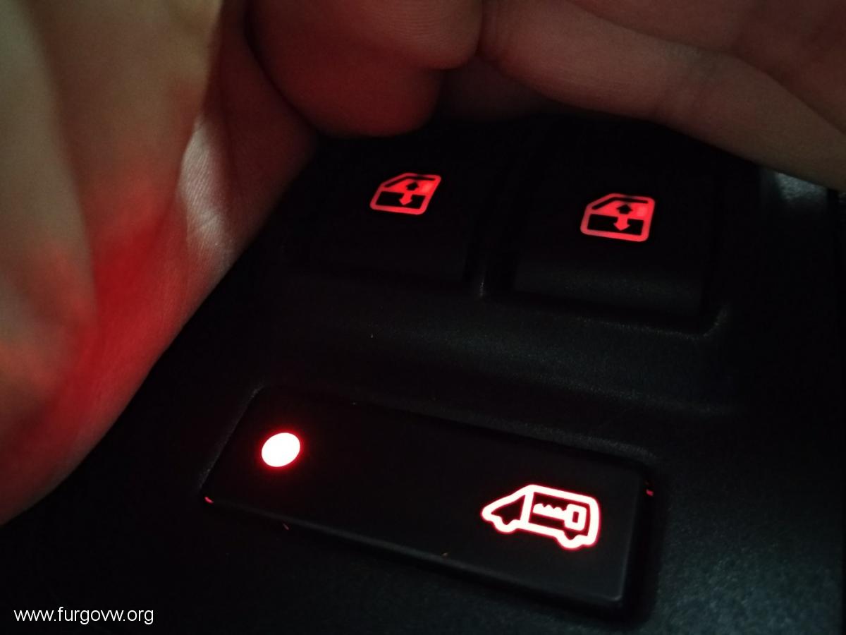

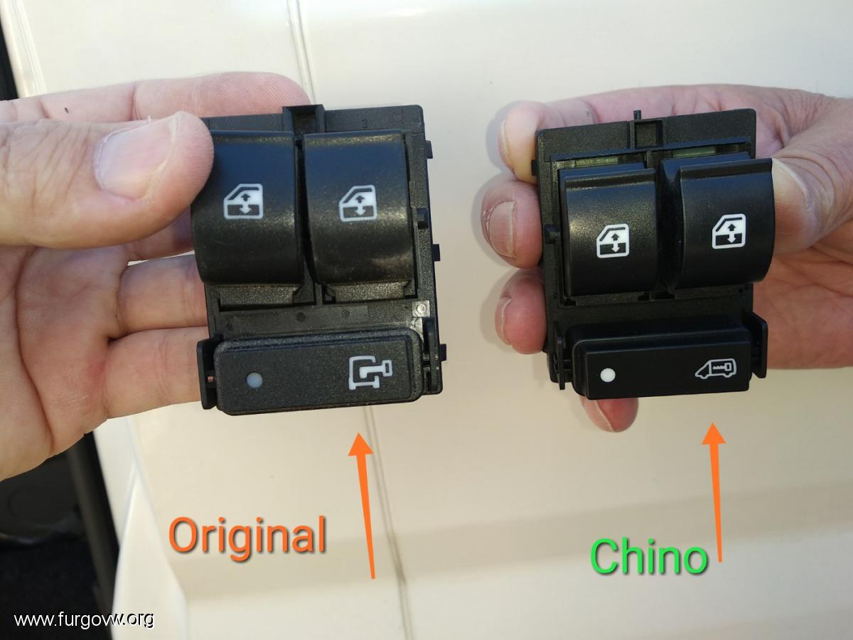

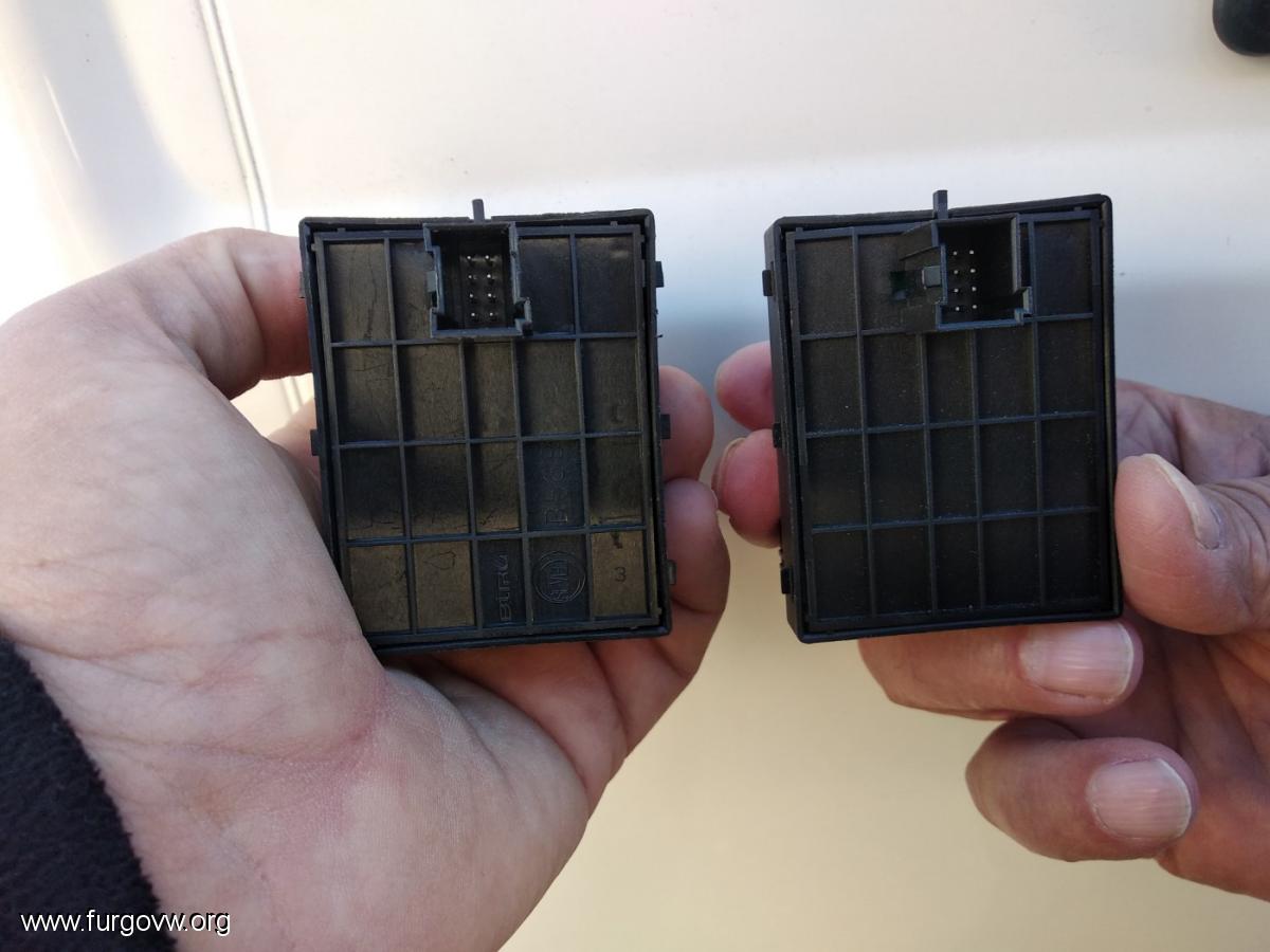

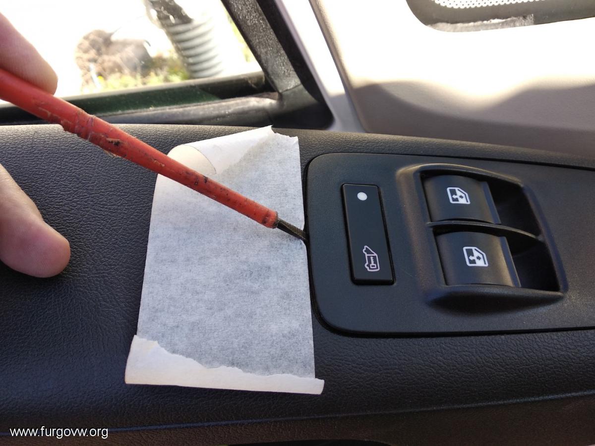

Os pongo un minitutorial para aquellos que como a mí se me ha roto el mando de los elevalunas delantero Izq. de la Peugeot Boxer. Sirve igual para Jumper y Ducato (como sabéis, excepto el motor y 4 cosas, el resto es igual).

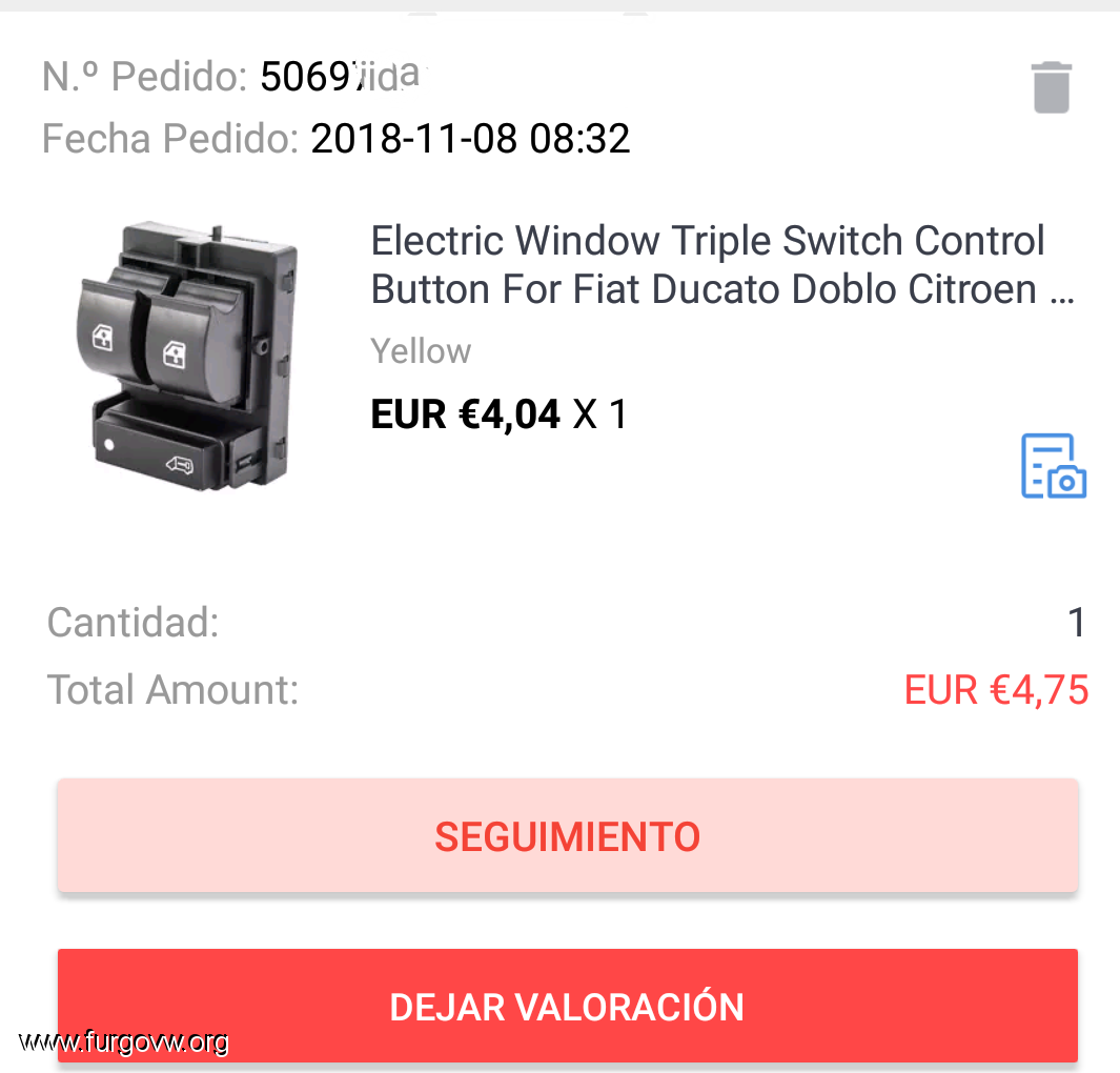

La pieza de sustitución la encontré en Aliexpress (https://s.click.aliexpress.com/e/bG5ony0D), por poco mas de 4 euros. Evidentemente la calidad está por determinar!! pero bueno...hago la prueba.

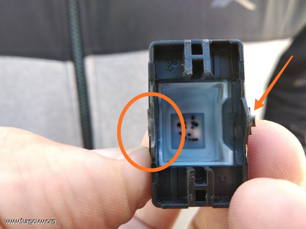

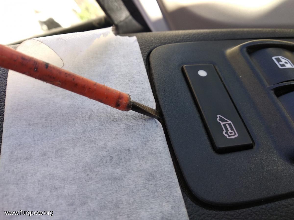

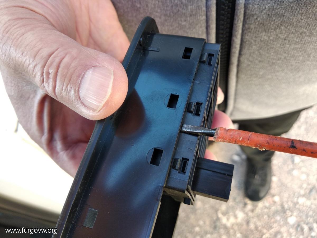

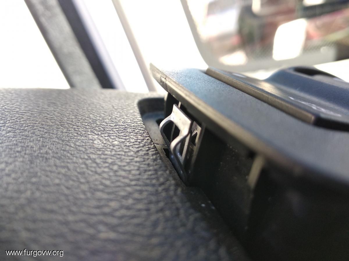

La operación es sencilla y rápida. Solo hay que tener cuidado al sustituir el teclado por que es bastante endeble.

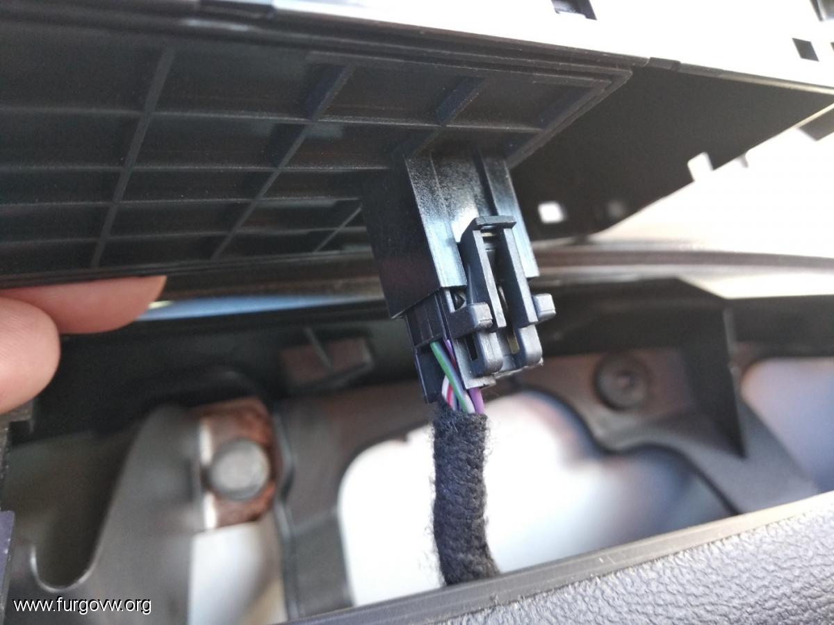

Extraemos con cuidado la pieza que alberga la botonera.

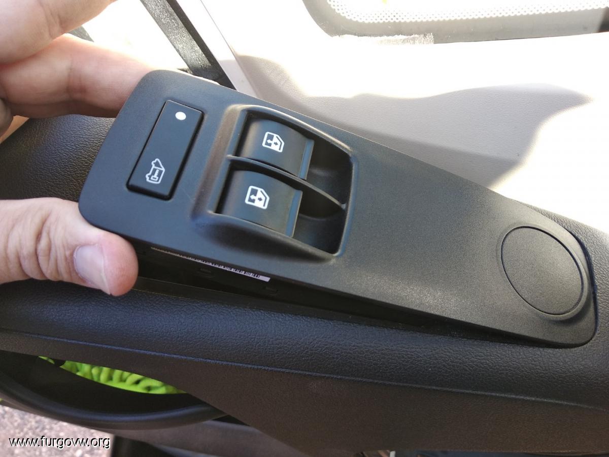

Y ale!, a funcionar!!!
Espero que os sea de ayuda!!
