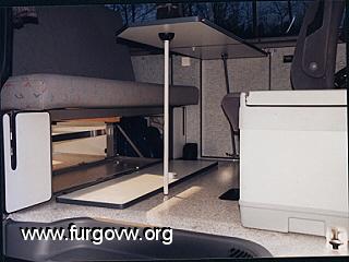

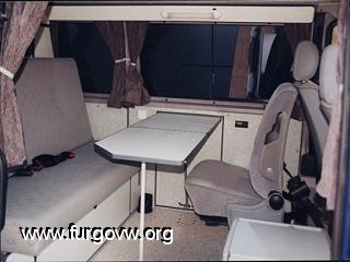

He visto esta mesa plegable doble (coge todo el ancho del vehículo desde la pared) en zillka-mobile.de:
Me parece una opción muy interesante para mi proyecto de camperización.
La mesa vista desde abajo:
Aparentemente no se ve ningún elemento que inmovilice la bisagra una vez abierta la mesa  :roll:...

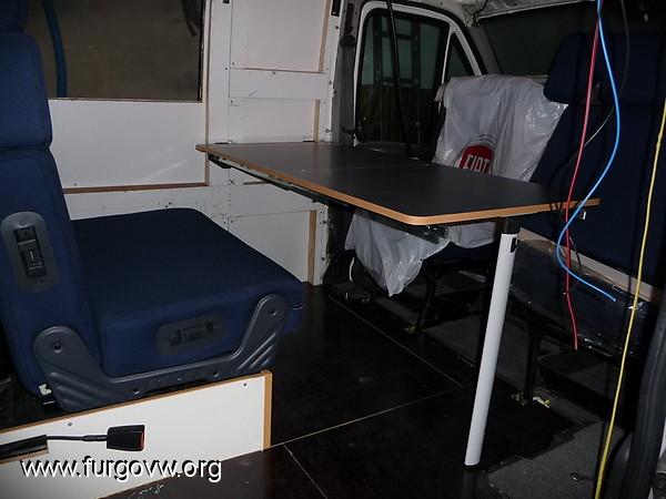

He estado buceando por el foro y la web en busca de información, y lo más interesante que he encontrado es la solución que dio el forero folgui:
En su hilo:
http://www.furgovw.org/index.php?topic=234570.30
Por lo que puedo apreciar de las fotos, la solución de zillka es más sencilla y ligera al no emplear sistema de raíles.
Agradecería cualquier ampliación de información sobre como llevar a cabo el sistema de mesa planteado por la gente de zillka-mobile, sobre todo lo que concierne al bloqueo de la bisagra central y rigidización del tablero de la mesa.
