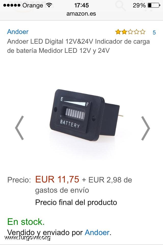

Hola a todos  .palmas estoy pensando en instalar un medidor de carga de baterías de 12v y al mirar por internet encuentro varias opciones , una es un medidor que te indica la carga de la batería con 5 leds , cuesta unos 20€ y es la más asequible  .baba después hay otra de 150€ que te dice todo y más pero claro se va de precio , a ver sí alguien por casualidad tiene la opción económica y me cuenta que tal va , saludos  .malabares
Este es el que he visto por menos de 20€ :)

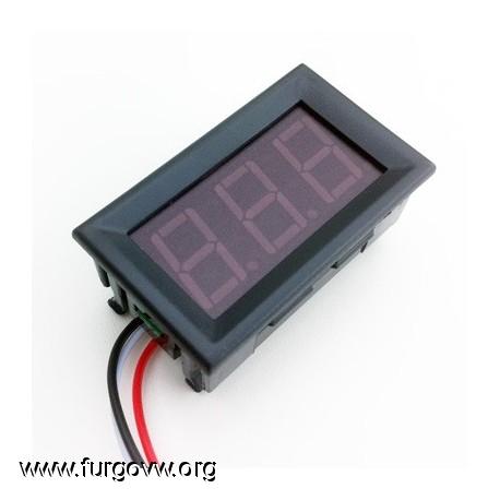

Buenas, yo hace poco he puesto un voltímetro, vale unos 3 ó 4 euros, es como este,
según tablas que he visto a 12.8 está a tope, a 12.2 a la mitad y a 11.6 vacia, pero por lo que estoy viendo mi bat a full me llega a 13v, es algo que tengo que pillar el tranquillo, en principio lo prefería antes que la barra porque por ejemplo la barra la vas a tener a tope igualmente cuando tengas 12.8 y cuando tengas 13.1 también, y eso lo veo poco preciso
pero lo de la barra también me mola y buscando la imagen anterior para ilustrar el tema he visto este que junta las 2 cosas
Lo bueno de tener el valor del voltaje es que resulta mas preciso y además controlas cuanto entrega el alternador
