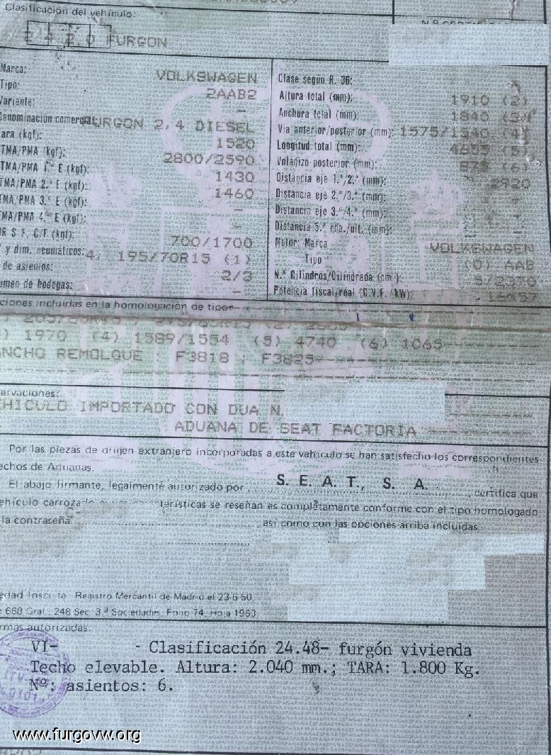

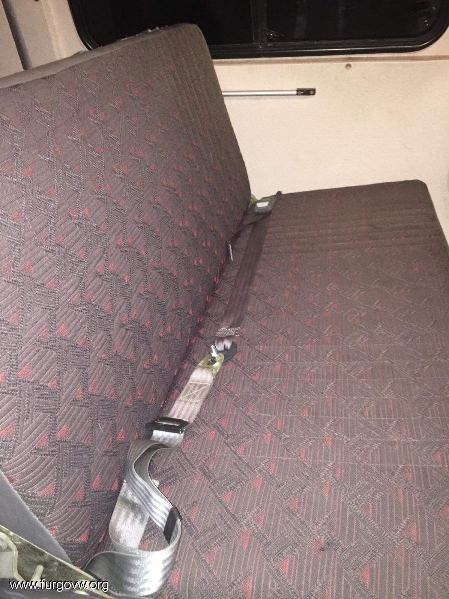

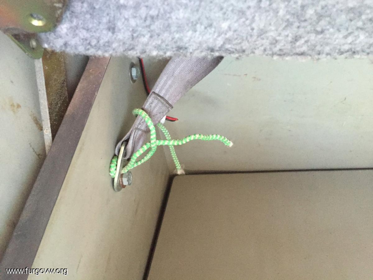

Aunque ya he lanzado esta consulta sin mucho éxito la pongo por aquí ya que me parece la zona del foro mas adecuada, con algo mas de información  (ficha de la furgo) para ver si me podéis echar un capote. Mi furgo está registrada como furgón vivienda y en la tarjeta dice que tiene 6 plazas, pero no se si el asiento cama Reimo que lleva es valido para circular con pasajeros en carretera. La compré hace un mes y tiene varios anclajes de los cinturones (de dos puntos) que no se como van, y antes de arreglarlo me gustaría saber si están hay por que valen para circular o algún dueño anterior los puso por otro motivo. El chico que me vendió la furgo no tiene ni idea por que el solo a usado las dos plazas delanteras.
Esta es la ficha de mi furgo
y este es el asiento cama de marca Reimo bastante antiguo,

Hola,
si tienes el asiento legalizado, que es lo que parece por lo tanto desde ese aspecto esta OK.
Otra cosa es la fiabilidad del asiento y de los anclajes de los cinturones.
Nos has privado de la antigüedad del vehiculo aunque por el tipo de vehiculo sera de los años 90, pero al ser N1, en filas NO delanteras pueden ser de 2 anclajes como es el caso.
Por tanto, yo no veo mayor problema.
Saludos,
perroflautero
Coincido, el asiento es legal, pero su seguridad deja mucho que desear, solo con ver esos anclajes de cinturón en la madera se ponen los pelos de punta.

Si, la furgo se compro en feb-92 y paso a furgon vivienda en feb 93 pero no veo anclajes enmedio del asiento, solo en los extremos, muuu raro lo veo.

Si, es la sencillez del asiento cama la que me mosquea ya que para circular lo veo de los años 50, ademas los cinturones si o si, deben ser de anclaje de dos puntos.
La duda es, si van pasajeros atras y me para la poli ¿ tendría que presentar la homologación del asiento, osea papeles del proyecto, etc? .. cosa que no tengo.
De todas las maneras, tambien he pensado quitar el asiento de copiloto y poner el de dos plazas para tener 3 asientos en la cabina y olvidarme de que nadie monte atras aunque parece que sea legal...
