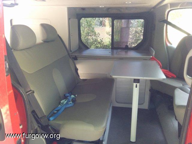

lutxon
Julio 23, 2015, 14:05:38 pm #9 Ultima modificación: Julio 23, 2015, 14:07:53 pm por lutxon
Yo cogi , destapice, lo corte con la radial, solde la pata del extremo donde estaba la del medio, y tapice el remate.
Radical pero efectivo y quedo perfecto, luego le hice muebles tipo california y quedo nickelado!
viejomundo
lutxon
Cita de: viejomundo en Julio 23, 2015, 14:55:05 pm
te lo compro, jeje.
Gran trabajo
Lo vendi (con la furgo entera) anteayer!
Pero no es complicado hacerlo, animate!
