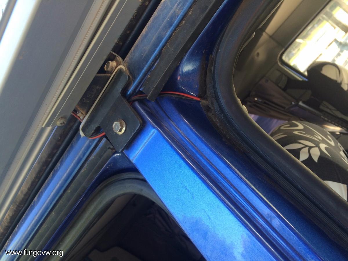

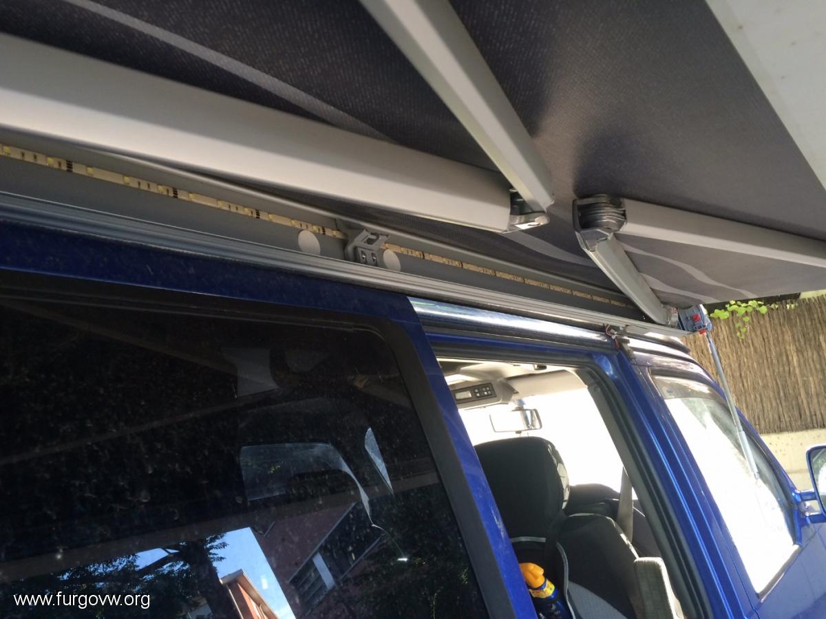

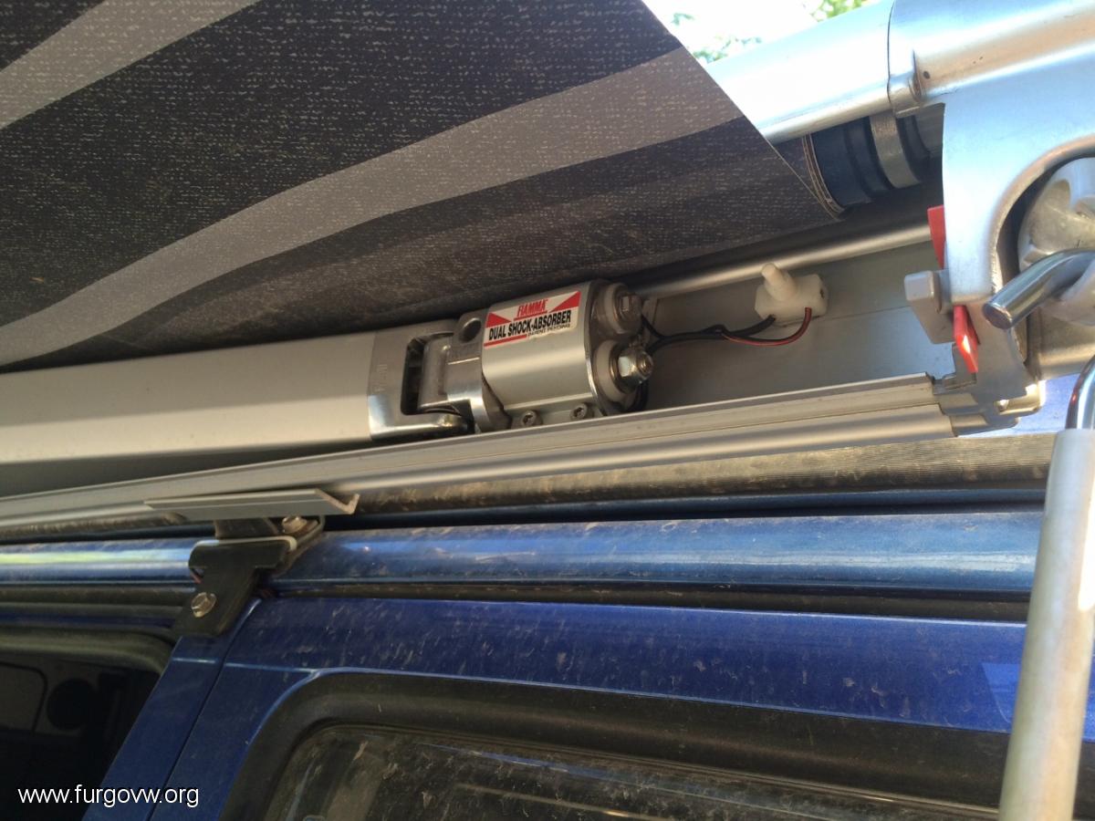

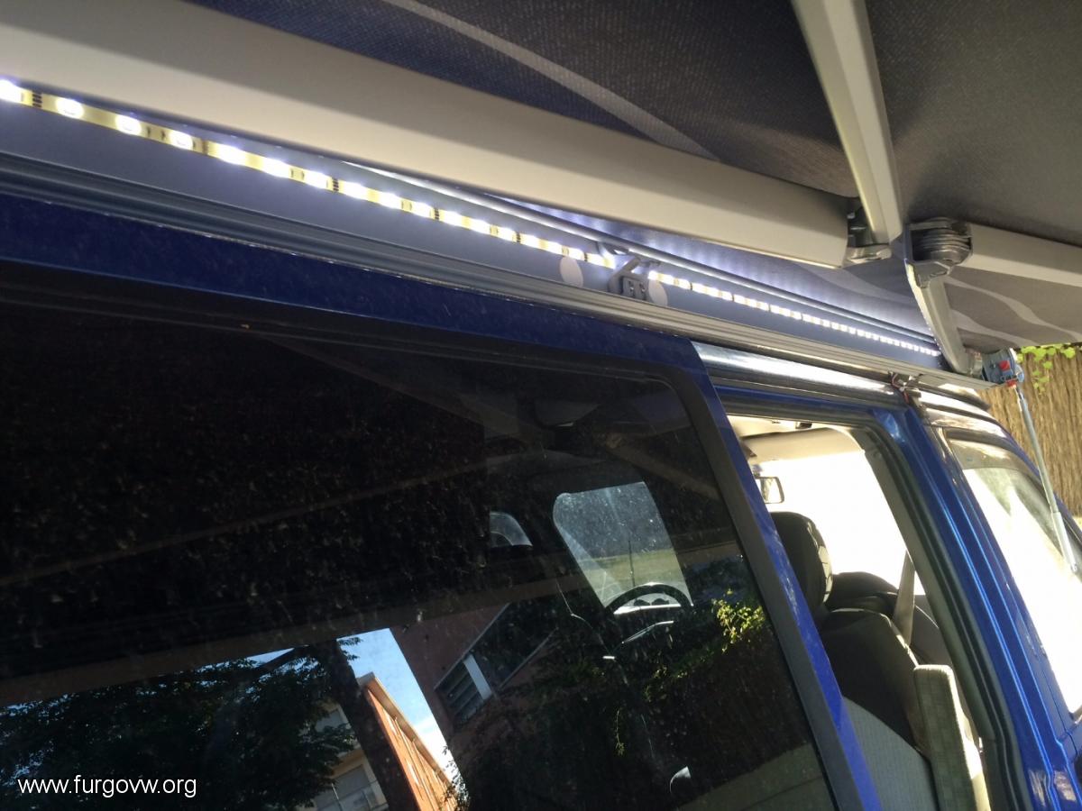

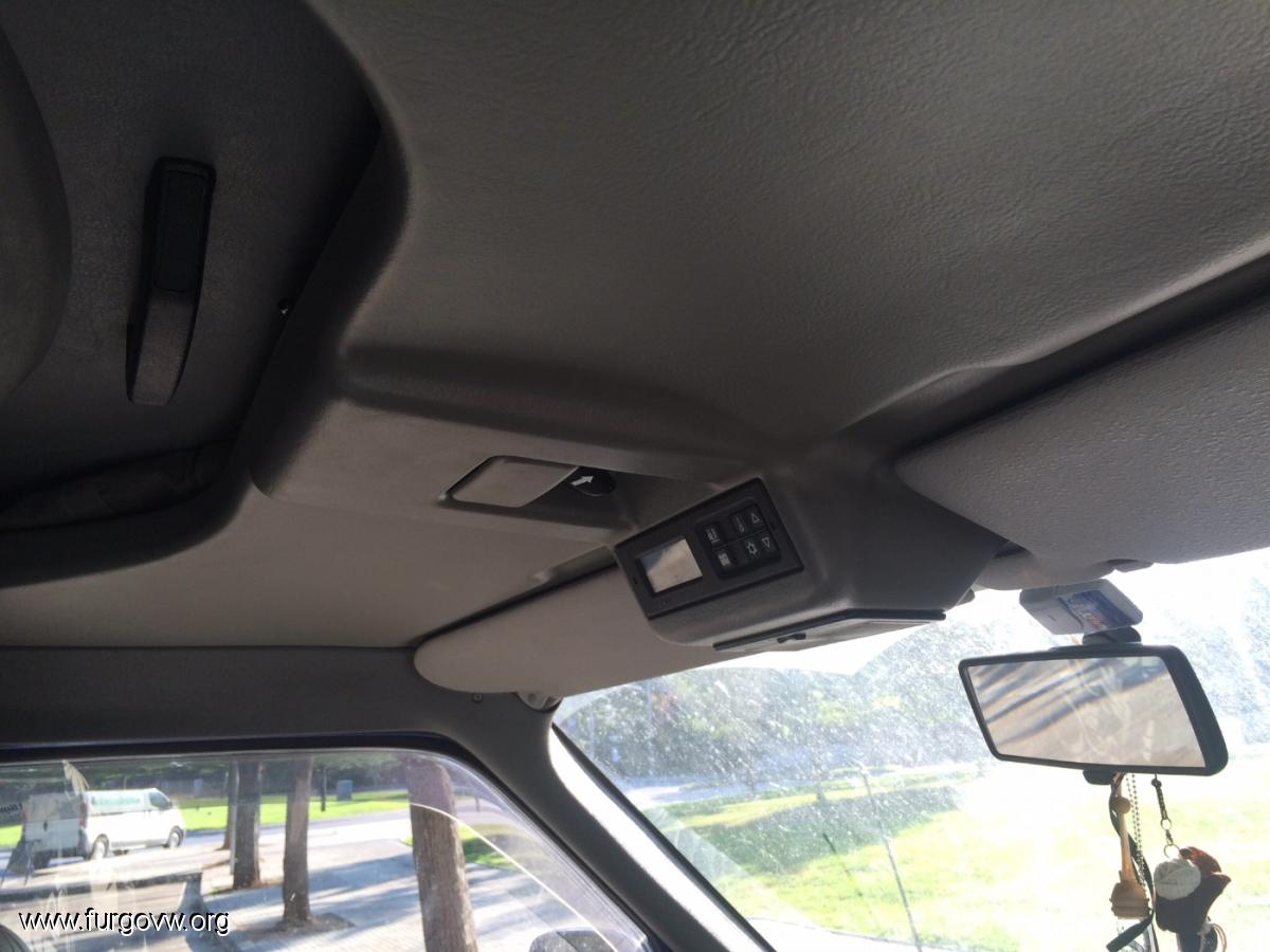

La tira de led la pones en el centro pasando por debajo de la pieza que hay en medio del toldo como se be en la foto, el interruptor lo pegue con cinta de doble cara buena (3m) y pase el cable por un abujerillo k hay detras por la junta de goma hasta entrar dentro y por dentro de las placas hasta llegar a donde tng el panel de arriba k esta la conexion de la luz etc.. Alli lo conecte y perfecto!!!
Atencion hay que poner positivo con positivo sino no se enciende!
Por seguridad de k ni me lo arrancaran lo puse dentro del toldo!
No pude abrir mas el toldo pk esta en un aparcamiento y tmpk se ve mas luz pk hay sol pero aseguro que es perfecto para estar por la noche trankilamente!!!

Me encanta donde la pusiste, sólo que quería preguntarte si el ángulo de los led  para tu gusto está bien o pierde mucho y es mejor que estén en dirección al suelo, gracias
