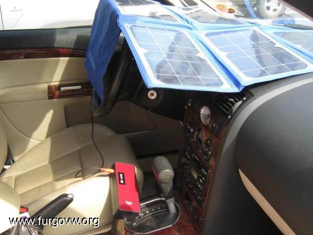

Como veis un kit de estos portatiles para poder cargar la segunda bateria: http://www.ebay.es/itm/PANEL-SOLAR-PLEGABLE-MALETIN-PORTATIL-12V-60W-KIT-CON-REGULADOR-DE-CARGA/291482895429?_trksid=p2054897.c100204.m3164&_trkparms=aid%3D222007%26algo%3DSIC.MBE%26ao%3D1%26asc%3D20140407115239%26meid%3D5296bf2583f8443db67f4c598f868a0b%26pid%3D100204%26rk%3D6%26rkt%3D28%26sd%3D291482895434
Luego, pregunta tonta de inexperto total.. Las placas solares pueden cargar dentro del vehiculo o tienen que estar forzosamente en el interior? Porque en caso que cargaran, se pe ocurre dejarlo en el salpicadero cuando estamos ausentes..  Imagino que se me va la olla, pero por si fuera posible..
uricamp
He encontrado este que tiene mejor pinta todavia: http://www.ebay.es/itm/Lightweight-NEW-INNOVATIVE-12V-100W-FOLDING-SOLAR-PANEL-KIT-MONO-CAMPING-CARAVAN-/351435919121?pt=LH_DefaultDomain_15&hash=item51d3368f11
Alguien sabe decirme si lo puedo enchufar directo a la 2a bateria AGM?  Tambien, si teniendolo en el parabrisas cargaria o tiene que estar en el exterior?
Gracias!!!

Por mucho.menos me compré una placa de 140, los soportes y el regulador.
Y sin tener que quita y pon, esta puesto siempre y siempre carga algo. Si puedes ponerla un rato solamente apenas te cargará algo, eso sin contar la pereza que te va a dar quitar y poner mas adelante.

Cita de: Nomad@ en Julio 25, 2015, 11:30:21 am
Supongo que lo de no poner la placa fija debe ser por el tema de seguridad y de aumentar la altura de la furgo.
En lo de la seguridad, casi que si dejas la placa en el salpicadero se va a ver más que si está en el techo de la furgo, y si se la quieren llevar debe ser más rápido abrir la puerta y cogerla que subir al techo y desmontar la placa.
¿Cuando aumenta la altura de una placa en el techo?
