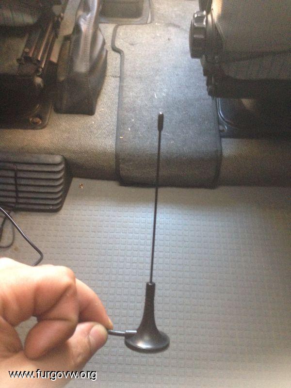

1 -antena en mi caso de 8e y va fenomenal para mi uso.

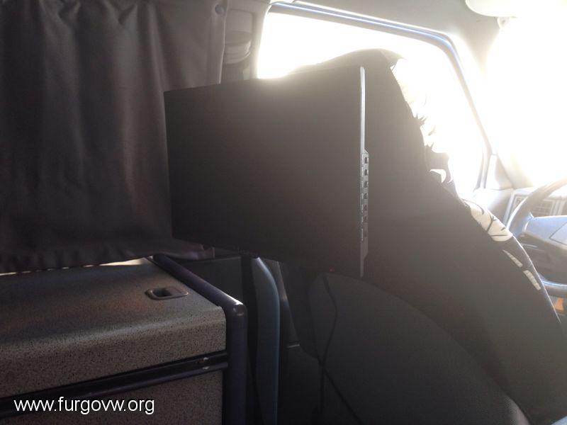

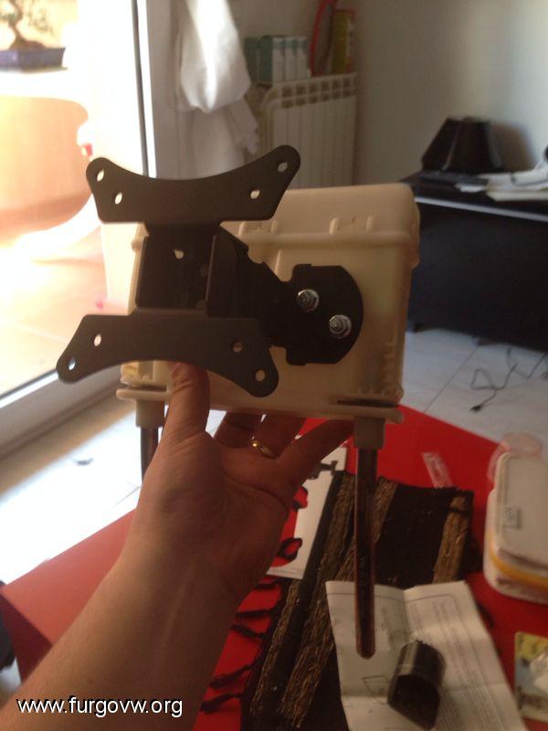

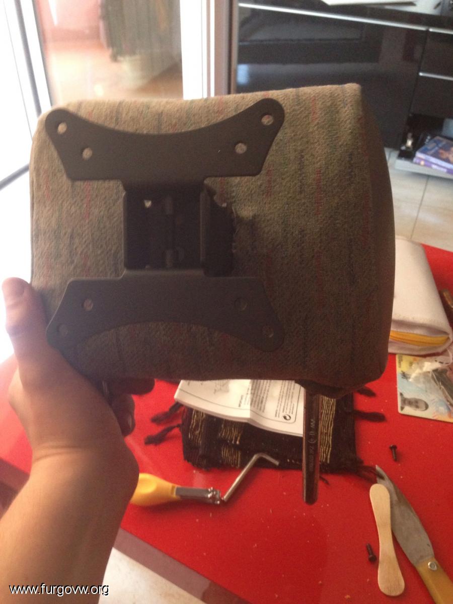

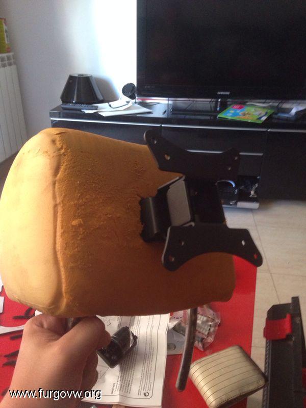

cojes el cabezal desmontas la tela esponja.. hasta k kede el eskeleto, depues marcas los abujeros del brazo centrado abujereas y pones la parte de dentro..siguiente paso pones la esponja y funda con la parte del brazo exterior..ya lo tendras listo para colocar la tv!!enchufas y listo!!
La verdad me sorprendi de lo bien k keda! viendo la tele comiendo o tumbado en la cama!
