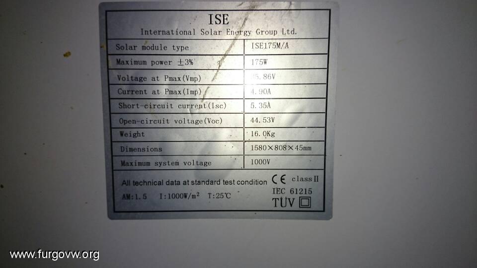

Para empezar, deciros que tengo una placa solar de 175W de una instalación a red, la cual la tengo conectada a un regulador MPPT de 15A y una batería AGM de 100Ah.
