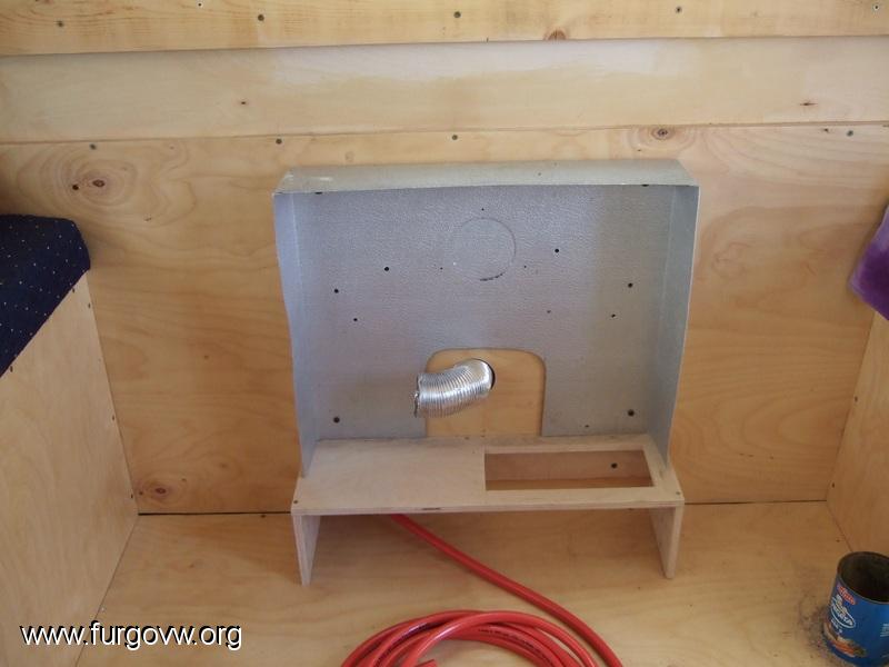

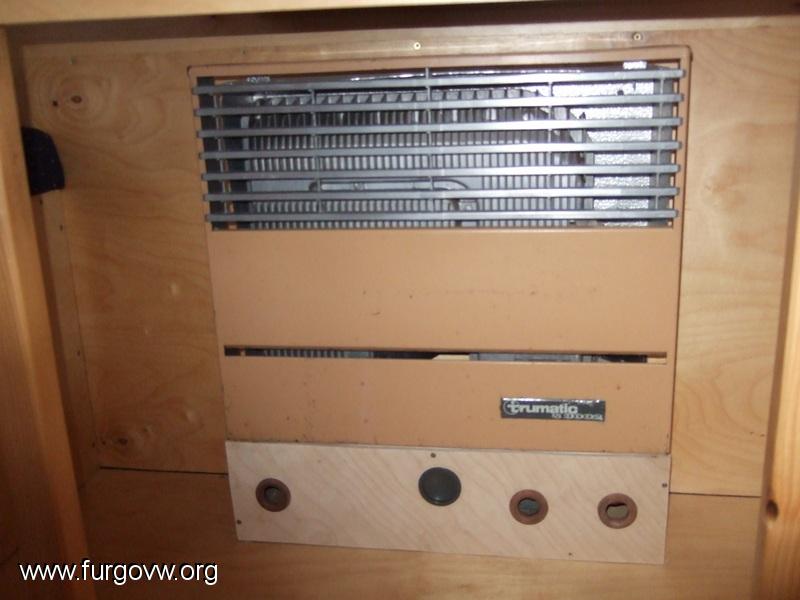

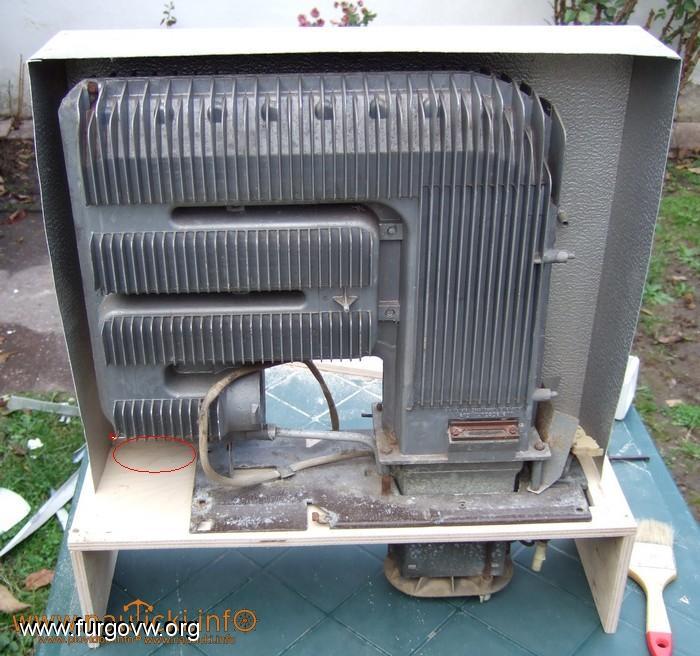

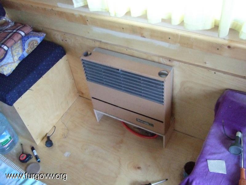

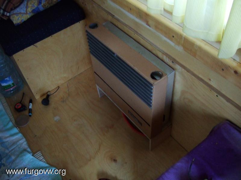

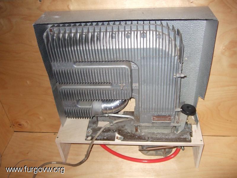

Buenas noches compañeros; mientras voy ahorrando para la furgo (aún queda tiempo) estoy acondicionando un poco la caravana para el próximo invierno.
Estoy pensando ponerle una calefacción a la caravana y tengo dudas sobre cómo la puedo instalar.
El tema es que no quiero ponerla en el armario (para no quitarle espacio), sino que quiero ponerla donde tengo instalado el aire acondicionado portátil, es decir, poner en verano el aire y en invierno la estufa.

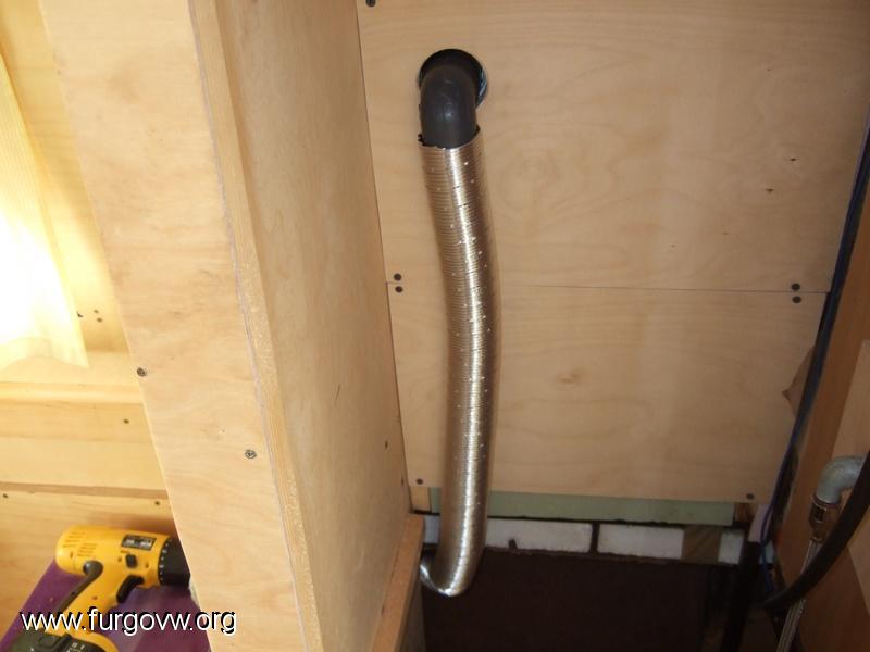

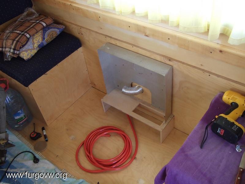

Otra cosa, es que no quiero agujerear el suelo y hacerlo de la forma que se ve en las fotografías, es decir, únicamente quiero hacer un único agujero pasando por el arcón hacia el exterior de la caravana por el lateral para la salida de gases.
Ésto lo he visto en algunas furgonetas así instalado, quisiera saber si alguien lo tiene o si alguien me podría aconsejar sobre el tema.

Hola, creo que este tipo de calefacción está diseñado para que la toma de aire para la combustión se realice siempre por el suelo, es el escape de gases el que puedes variar ya que venden los accesorios para salida lateral o por el techo.
Si no me equivoco, lo que creo que has visto en furgonetas o autocaravanas es la salida lateral de un boiler o de un combi, estos aparatos son calderas estancas de tiro forzado y lo que te puede parecer a simple vista un tubo en realidad son dos concéntricos el de escape es el interior y el de admisión el que le rodea, puede tener la salida lateral por que lleva un motor eléctrico que se encarga de forzar la entrada de aire y salida de gases.
En la calefacción Trumatic creo que el tiro es dinámico, por eso solo puede tomar el aire desde el suelo.
