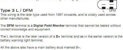

He buscado por internet y en esta página http://www.qxcomponents.co.uk/tech.pdf he encontrado esto
Así que entiendo que si el "L" está cableado es donde hay que pinchar el relé. Aver si saco tiempo para meterme debajo de la furgo a investigar...
