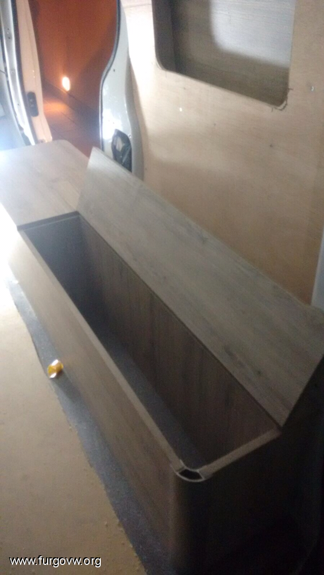

Este es el otro arcón bastante generoso para meter sillas o sombrillas largas
