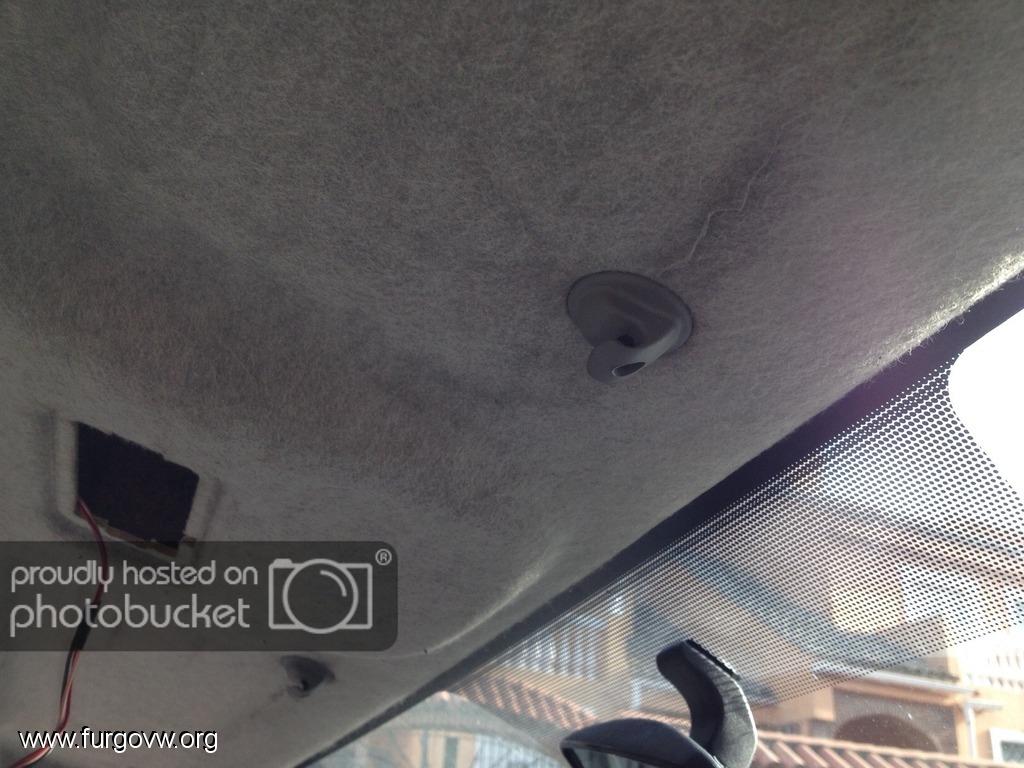

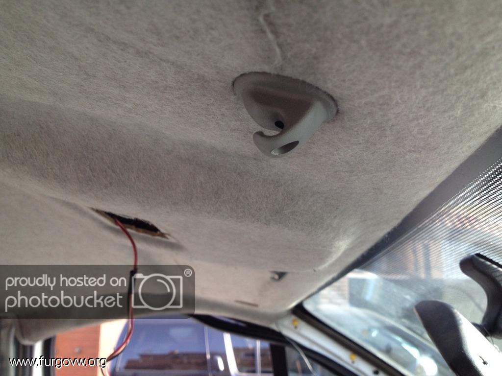

¿Cómo se desmonta esta pieza del techo de la trafic combi?
Iniciado por Juangua, Julio 04, 2015, 23:46:00 pm
Juangua
Es la pieza donde se encaja el parasol, en la parte del piloto y copiloto. Le quité el tornillo interno pero no hay manera de sacarlo, he tirado, girado empujado en todos los sentido y no lo consigo.
Me hace falta para terminar de aislar el techo, que despues del curro que me he pegado con la parte de la caja...

Por si le sirve a alguien, creo que no tenía que haber quitado los tornillos del todo, sino haberlos aflojado a tope sin sacar la rosca de la tuerca y después tirar, supongo que así no se hubieran roto.

A ver, esos plásticos, los quitas desenroscando el tornillo, y empujando el tornillo, que hace que el plástico se estire, y así lo puedes sacar.
Probando la moto
Si eso imaginé después de cargármelos   :roll:. De hecho lo comento en otro post, porque no sabia si colocar aquí esto, en bricolaje, etc y lo puse en los dos sitios.
