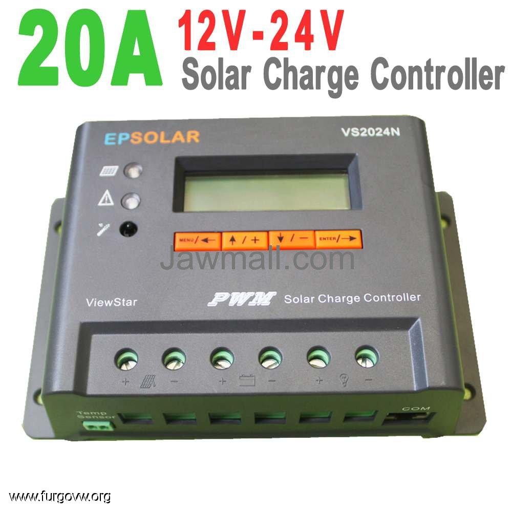

Tengo conectado a 220 y a la corriente de casa la furgo, y uso este controlador de carga, que desde ayer me indica en la opción PV que tiene 12.9 de tensión y que está cargando a 0,1amp.   ¿Es esto normal, porque a mi no me lo parece? Tanto tarda en cargarse, normalmente a 13,4
También tengo el problema que de vez en cuando el segundo led de la izquierda (el del medio) se pone en rojo, y no sé porque lo hace. ¿Alguien me puede ayudar o tiene alguna idea sobre estos dos problemas? Anoche estaba en rojo y hoy lo he mirado y ya estaba en verde. ¿puede ser el calor?
Gracias.
jotace
En un manual encontré el siguiente detalle:
 Fault indicator
When the following cases occur, fault indicator red flashing:
Solar module: Over current, Measure error of voltage, Short of counter-attack MOS-I,
Short of charging MOS-C, MOS-I or MOS-C disconnection or MOS break in control
section;
Pero no sé que significa
Mensajes, falllo:
Charging and discharging
circuit is off and the PV of
monitoring interface shows
Measure Err 、 MOS-I
Short、MOS-C Short、MOS
Break.
Posible motivo:
MOS-I or
MOS-C is
damaged.
Solución:
Please restart controller, if the fault still
exists, immediately switch off charging
and discharging circuit; contact the
supplier to make maintenance.
