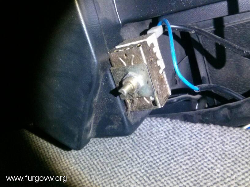

El caso es que creo que alguien no hace mucho subió una foto igual pero no la encuetro. Me lo acabo de encontrar en los pies del copiloto donde acaba la moqueta en mi cali t4 del 90

por la pinta que tiene ami me parece un termostato,aunque no le veo las conexiones
susosg
Hola, es un sensor del aire acondicionado. Tiene un alambre introducido en el radiador del aire acondicionado, cuando baja demasiado la temperatura (con aire puesto evidentemente), desconecta el compresor para evitar que se congele el radiador.

Uhm!! Gracias! Pues tengo que verlo porque también había algún cable suelto y a ver si no va a estar funcionando, años con la furgo y lo veo ahora jeje
