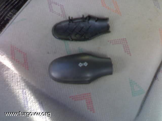

El mando de intermitentes de la T4  CON y SIN tempomat ES EL MISMO.
Incluso pienso que los que no se deciden a instalar el tempomat original por miedo al airbag, entre los que me incluyo,  podrían desmontar los componentes de la palanca comprada e incorporarlo en la instaladas en origen y "cubrirla" con las cachas de la del tempomat comprado.
Muy util la información dada por +gvr sobre los mandos con o sin tempomat de la t4. Acabo de instalar esta tarde el tempomat sin sacar el volante ni nada, que llevaba airbag y me daba congoja. Tal y como lo describe +gvr, el mando es el mismo y el mando sin tempomat dentro trae el hueco ya preparado para alojar el mecanismo del tempomat. Desmontas las dos palancas y metes el tempomat en la palanca original. Más sencillo imposible. Lo único engorroso es encontrar el dichoso conector en la maraña de cables tras la caja de fusibles.
Hace tiempo que nadie escribía en el tema pero menuda sonrisa llevo  ;D
Un saludo,
+gvr
Me alegra que te fuese útil la información y de paso corroborarte mi hipótesis. Una vez que lo ves...es tan obvio que impresiona  ;)
Un saludo y a disfrutar!

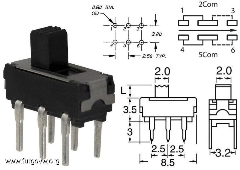

Alguien puede poner el esquema de como poner un led?
Con las explicaciones no me queda claro....

El LED es un circuito independiente del tempomat y necesita un interruptor para que se encienda. El tempomat también necesita un interruptor. si pones uno al lado del otro y le unes las "palancas", cuando los accionas lo haces los dos a la vez porque están unidos.
Eso lo hay fabricado, por ejemplo:
De la patilla 2 pasa la corriente a la 1 o a la 3, la corriente que metas en la 5 pasa a la 4 o a la 6. Si instalas los circuitos independientemente  y puenteas uno en las patillas 2 y 1 y el otro en las patillas 4 y 3 pues activarías simultaneamente el circuito del tempomat y el del LED. Si se enciende el LED  es porque está activo el Tempomat y a la inversa...
Siento no explicarme mejor  :)

ya me ha quedado claro.
muchas gracias.
