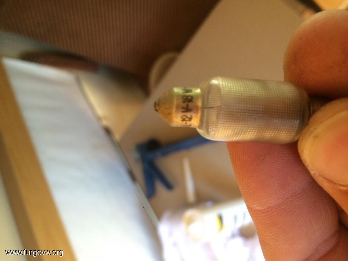

El caso es que al enchufar directa la piña al coche,  las luces interior no van  , solo van las de circular.  Por eso me lio :-X

pues la bombilla es de 12v... puede ser que sea por lo que dice beep-beep o a veces tambien por la piña, la qual a veces no lleva todos los pines para la electronica interior a 12v...
mandanos una foto de la piña que tienes, y asi contamos los pines y miramos a ver si lleva las conexiones necesarias...
