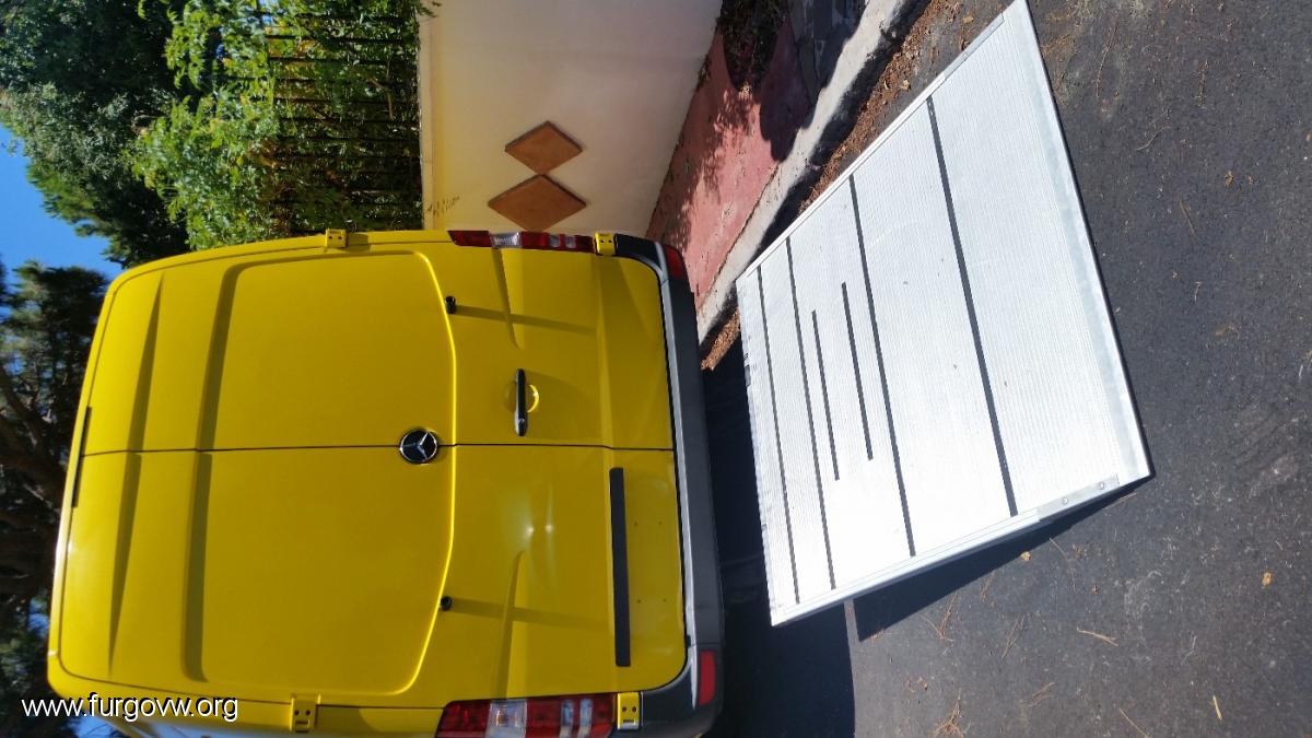

En la última foto se puede ver el 'lastre' principal que tenemos, y es que venía con una plataforma elevadora zepro. Pero bueno eso ya es otra historia la hemos puesto por ahí en el mercado de segunda mano a ver si alguien la ve y nos la podemos quitar de encima pronto. Si alguien tiene algún consejo para la trampilla que lo diga jaja.

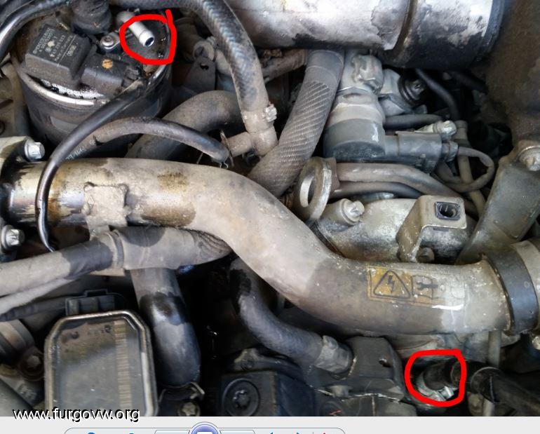

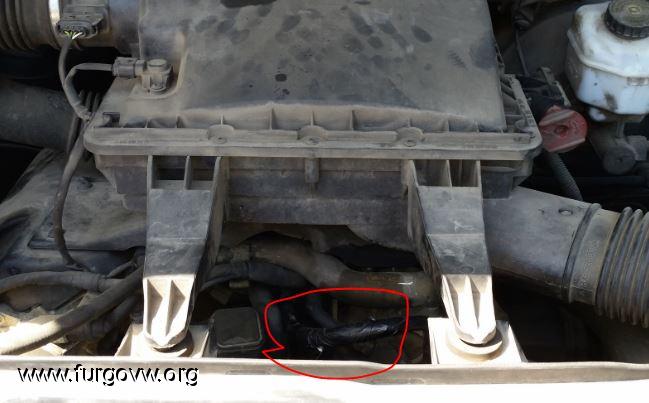

La primera fue cuano regresando a casa tras darle una vuelta a la furgo porque llevaba algo más de una semana parada, empiezo a oler a gasoil en la cabina. Era un olor fuerte y cuando llego a casa y abro el capó no noto nada raro solo el olor. Pero me agacho y veo gotear. Total que le damos al contacto solo con el contacto dado vemos que empieza a salir mucha gasolina por el manguito que se aprecia en la siguiente foto.
el tubo bajo esa capa estaba agrietado y salía un chorrillo de gasolina a presión sólo con darle al contacto.
Desmotamos la caja del filtro y la tapa de protección para poder acceder mejor al motor. Era el que iba del filtro a la bomba de alta.
Nos llegamos a comprar un tubo nuevo de alta presión para diesel y un par de abrazaderas para amarrarlo y listo.
Reparación por menos de 8 € todo. ;D

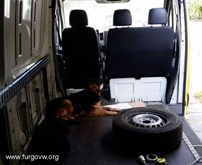

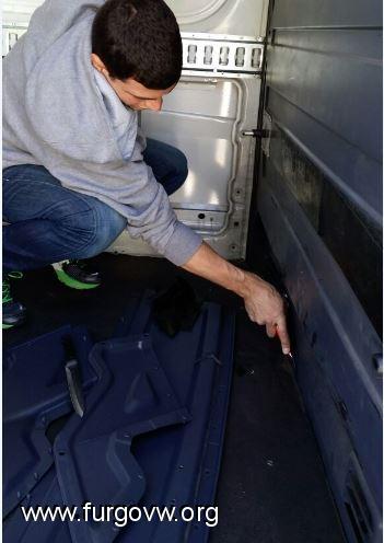

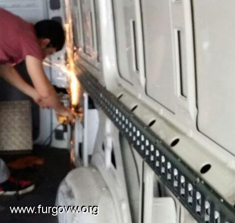

Primero quitar las placas de separación de la carga con la cabina, ahora la tengo ahí muerta de risa en el huerto no sé si podremos darle algún uso pero bueno..
Después de intentar quitar unos tornillos que agarraban unas placas para barras de seguridad de la carga, sudé mucho y me tocó las p****** tendría que haber sacado la radial antes.. >:( jaja
Y todo esto siempre en buena compañía aunque durante los cortes me dejaron solo, parece que el ruido les molestó un poco.

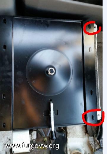

1.- El asiento de piloto resulta que puede que sea confort ( porque hemos pedido una base giratoria y no da con las medidas) además que según he leído en el foro es el que tiene debajo un tipo de goma que parece un fuelle.
2.- Luego me he dado cuenta de que los hilos que he visto para bajar el freno de mano.. no me valen!! AAAHHGG .llorando
Y no tengo ni idea de como vamos a arreglar esto.

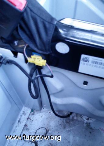

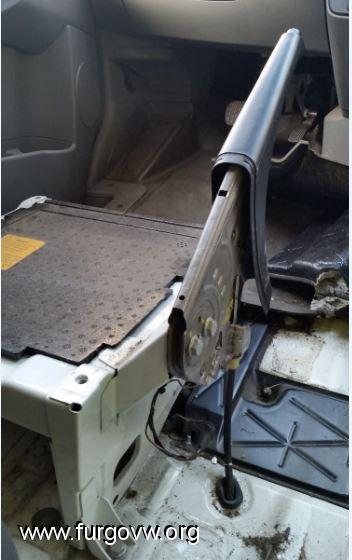

3.- Por último he quitado la bancada de los dos sillones de copi. Alguien sabe que son estos cables?
