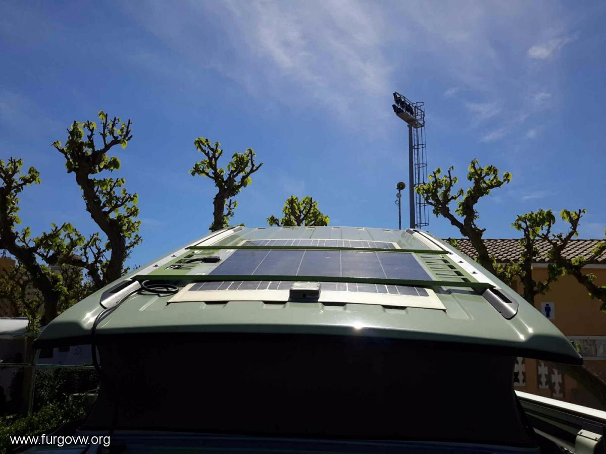

esta esta pegada al techo pero tambien sujeta por baca artesanal, casi no se ve la placa y esta mas dificil de robar, apenas levanta 6 cmts

Por delante es una pletina atornillada por los lados, no? pero por detras no se ve bien como la has pegado... Como va? El cable como lo has pasado?
msacalvo01
Hola. jotayeye por delante pletina de aluminio atornillada a los tornillos para la baca, por detras el mismo tipo de pletina pegada con sika y pequeños tornillos autoroscante a la chapa. La placa va unida a la pletina por tres bisagras de inox con remaches, ventajas, facil de desmontar sólo dos torniĺlos y se puede levantar para orientar al sol.Cuelgo más fotos cuando pueda.
msacalvo01
Se me olvida el cable entra por el fuelle de goma que entran los cables del porton a la furgo, llevo dos conexiones rápidas y estancas debajo del porton para quitar la placa.

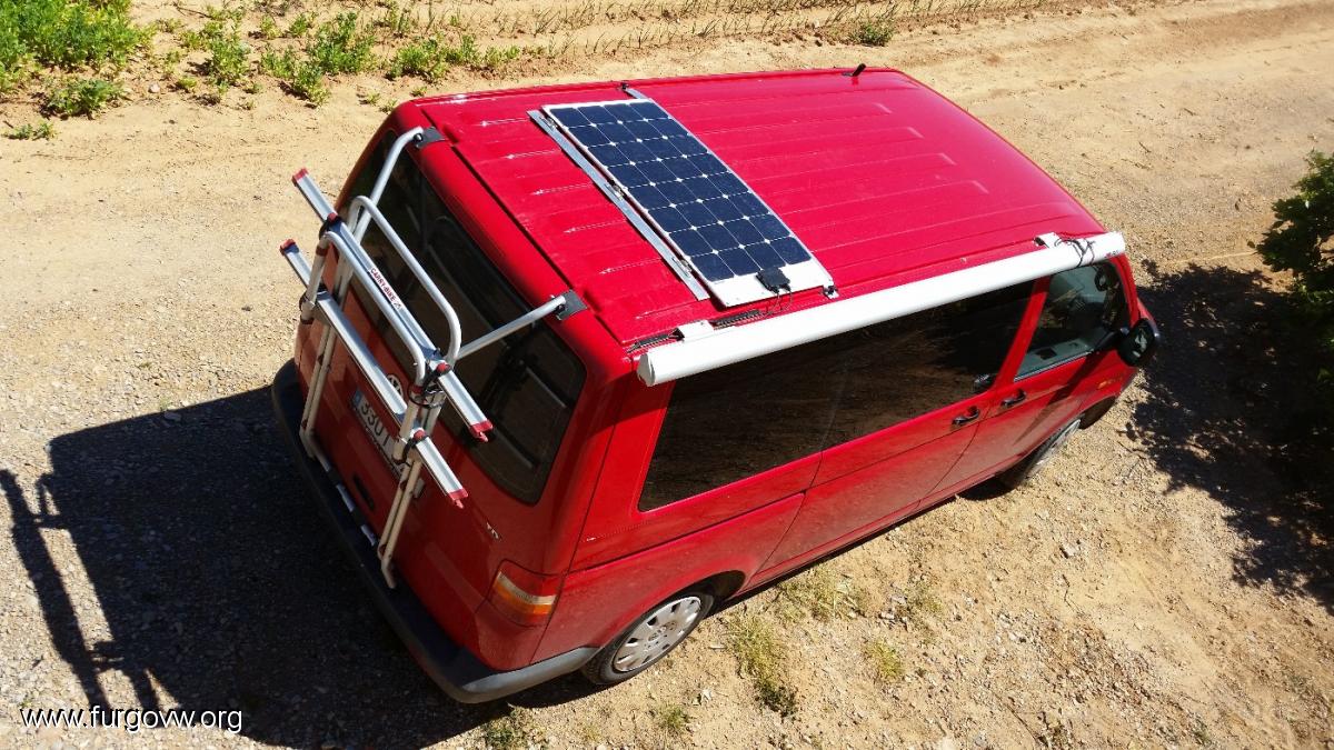

Yo tengo un sistem parecido. Hice un soporte en aluminio de espesor 1,5 mm plegado para darle robustez y perforado para reducir peso.
Lo pinte para intregarlo más con el techo. No es exactamente el mismo verde pero no queda mal del todo...jejeje.
Luego pegue la placa y el conjunto va atornillado a las guias de la vaca de la cali.
Placa más soporte unos 3kgs.
Pd:la ktra placa que se ve por debajo es la que tenia anteriormente pegada con sika y que no duró ni un año....estoy a la espera de pasar por chapa y pintura para arreglarla. ..
