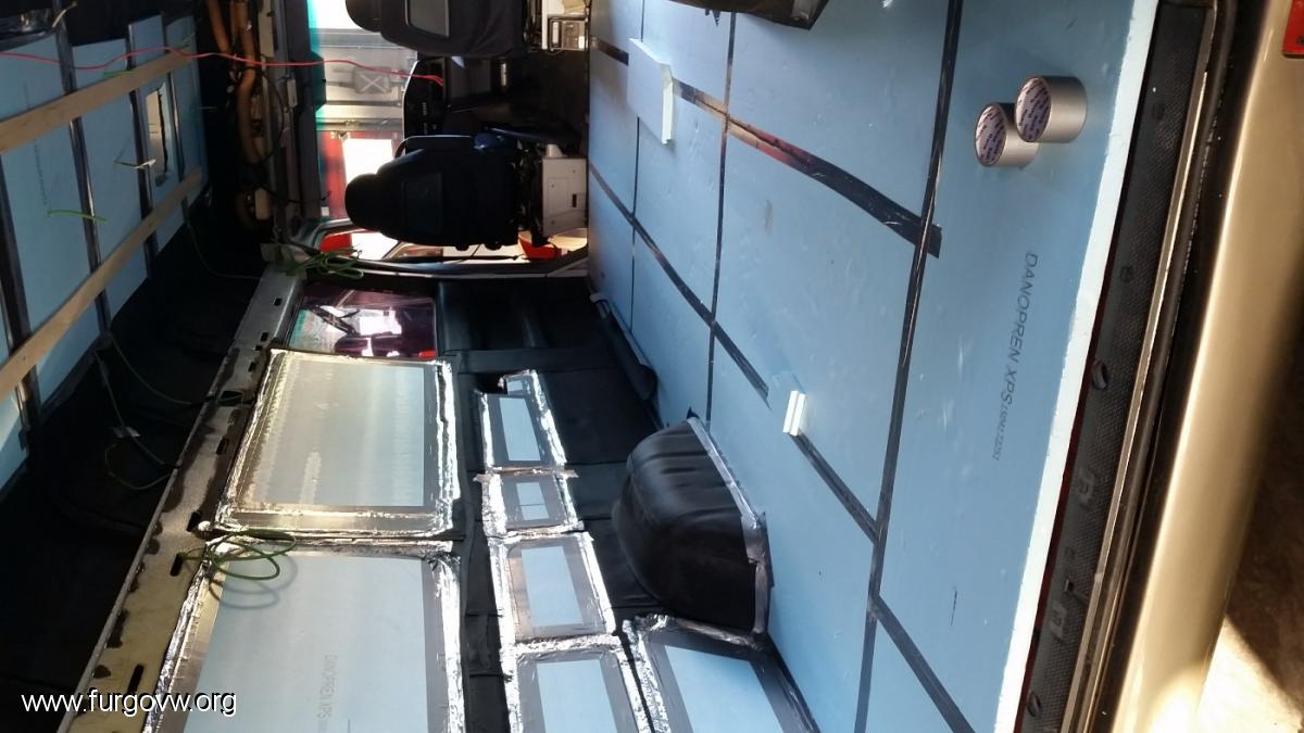

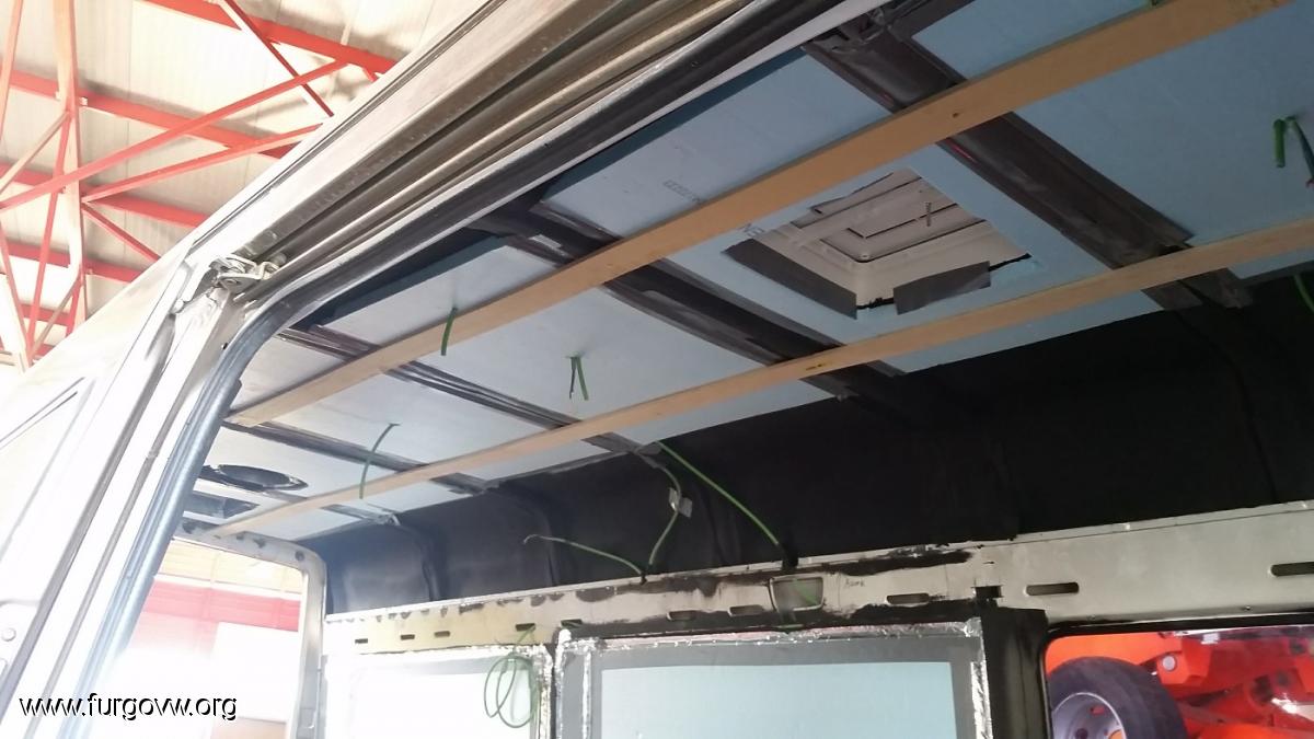

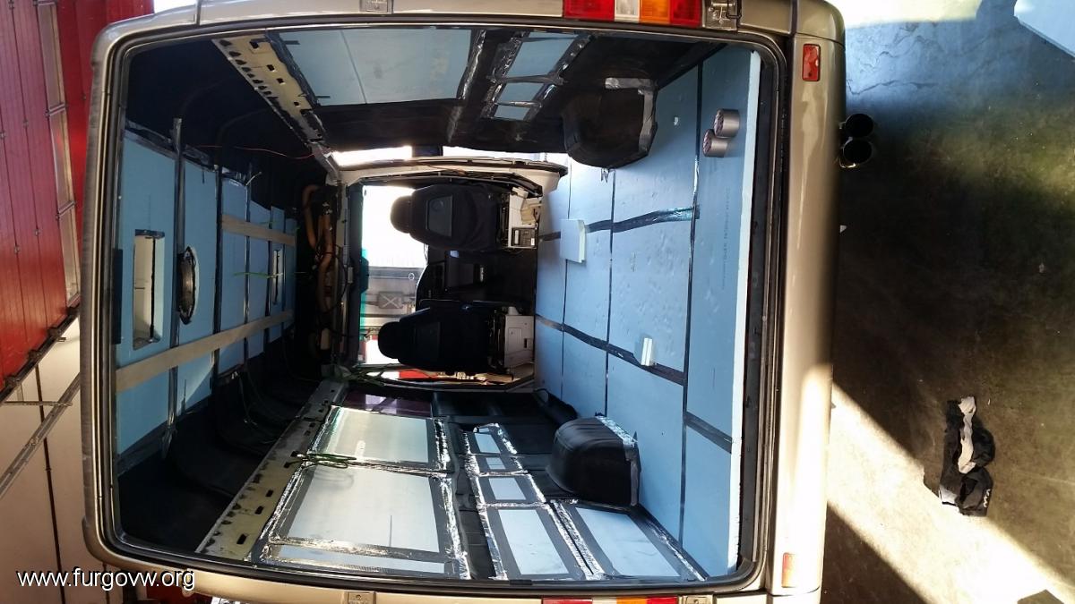

Muy buenas a todos, por fin casi puedo decir q doy por terminado el aislamiento, digo por fin pq m queda resolver el tema de los marcos de puertas, he comprado una espuma de poliuretano q según el tío q me atendió en brico mart, tiene un aspecto muy compacto una vez seca y si la cortas observas q en el interior apenas hay burbujas de aire, (yo le pedí la mas impermeable, ya veremos) así q el lunes m pondré manos a la obra, creo haber leído por aquí , q conviene ir con cuidado y no inyectar más espuma de la cuenta (mejor hacer corto q pasarse) el lunes veremos q tal
Finalmente el aislamiento ha consistido en una capa irregular de espuma proyectada (de la antigua ambulancia) q la verdad es q me ha dificultado mucho la colocación del kaiflex, dada la irregularidad de la superficie, a continuación 1 cm de kaiflex y finalmente los huecos rellenos de poliuretano de 3 cms sellado al kaiflex con cinta americana
Aprobéche para darle un aseo al piso y quitar alguna mancha de óxido y dar minio, aislante de 3 y fenólico de 15
El cableado de iluminación y tomas también lo tengo casi terminado (esto m trae un poco de cabeza ya q no quiero echar en falta luego ni puntos de luz ni tomas,)
Bueno siento q las fotos estén giradas, a partir de ahora las hare con la cámara recta
