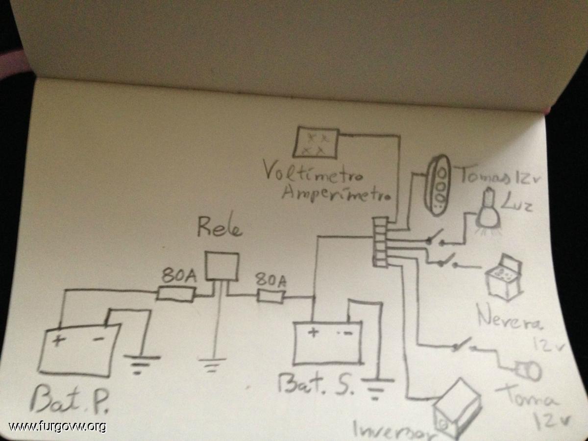

He montado la segunda bateria con el relé nagares 180/12, he cogido la señal del alternador como muestra en la imagen:
y pasa por aquí:
Pués el problema es que si testeo el cable que viene del alternador con el motor encendido me da 14V y pico, correcto, pues al poner el relé, no me separa las baterias, el relé lo he probado en casa y salta aplicando unos 5v, así qeu el relé no es (en principio),
Alguna sugerencia?

Y no es posible que esa sea la señal del cuenta revoluciones??
Si no te va, necesitarás poner un optoacoplador, porque es posible que el consumo del relé te tire la salida abajo.
Agustín.

Si mides el voltaje del cable y es 0 voltios con motor parado y 14 con motor en marcha, es posible que el relé eche abajo la señal y por eso no funcione.
Podrías necesitar esto:http://fadisel.es/cebek-electronica/modulos-a-rele/modulo-optocoplado-1-salida-a-rele-cebek-t-4_r_288_406.aspx
Es para tomar la señal sin que haya pérdidas, pero primero comprueba que has conectado al cable correcto.
Agustín.
