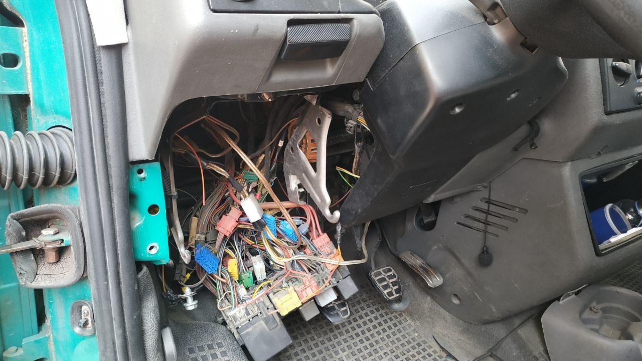

Buenos dias compañeros, llevo unos cuantos meses con la furgo un poco loca, cuando voy a arrancar, dejo que los calentadores actuen, pero al darle al arranque no hace nada, y le tengo que dar varias veces hasta que arranca, otras veces, empujando el rele 36 que esta sobre los fusibles, ya arranca también (imagino que ese fusible tendrá que ver en algo con el arranque) compre otro (de desguace por internet, no sabia que era de desguace) pero me hace exactamente lo mismo.
Lo mas curioso es que generalmente lo hace siempre, pero por las mañanas a las 6 cuando voy a trabajar no lo ha hecho nunca, pero al salir a las 3 con el calor, tengo que desconectar la batería y a veces hasta dos veces para que arranque y estar un rato intentándolo.
Es decir, con calor pasa mas. yo pensaba que seria el rele que se quedaba pegado, pero al comprar otro aunque sea de desguace, y haga lo mismo... me mosquea.

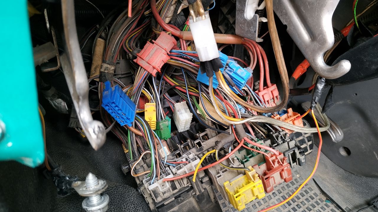

A alguno le ha pasado lo mismo, o sabe de que puede ser? hoy he sacado la caja de reles con idea de sacar el porta reles y ponerle faston nuevos pero por detrás los conectores son totalmente distintos y no tengo ni idea de que cables son ni a que patilla irán etc...
Muchas gracias de ante mano y saludos.

Por cierto,los conectores que tienes sueltos en la caja de fusibles,los has soltado tu o estaban así?
