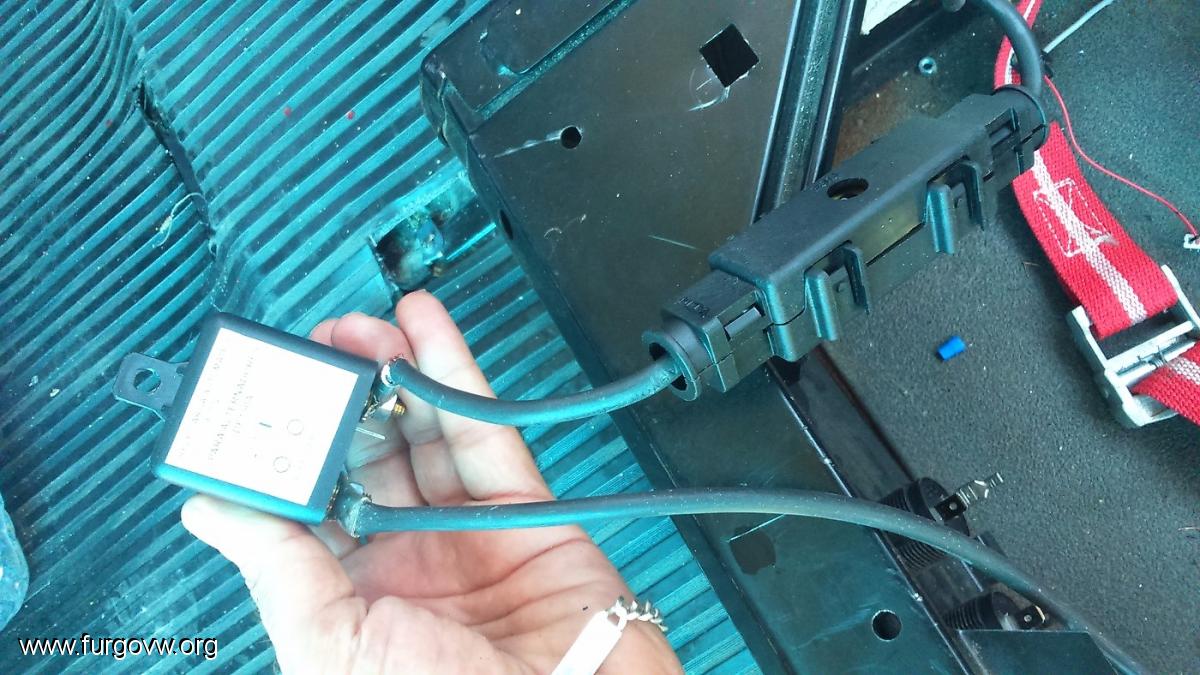

Buenas, monté la 2ª bateria el año pasado, estuvimos por Francia y no cargó nunca, no he podido revisarla hasta hoy que empiezan las vacaciones. He revisado la instalación para rehacerla y la única duda que tengo es si la entrada de la batería principal es a la clavija a la que la he conectado (con el fusible).
Gracias. Os pongo foto.

muchas gracias fenómeno, estamos ya por Portugal, buscare un rato y le tirare un cable al chasis del asiento a ver si funciona.

En la foto no veo bien que relé es el que estas usando. Yo este finde he montado en mi vivaro el relé NAGARES RL 180-12. El esquema seria el siguiente:
30 positivo batería principal
87 positivo batería auxiliar
85 masa
86 el que viene del alternador
No sé cómo se pueden colgar fotos en este mensaje, pero si buscas NAGARES RL180-12 por google, te encuentras con las imagenes sin problemas.
