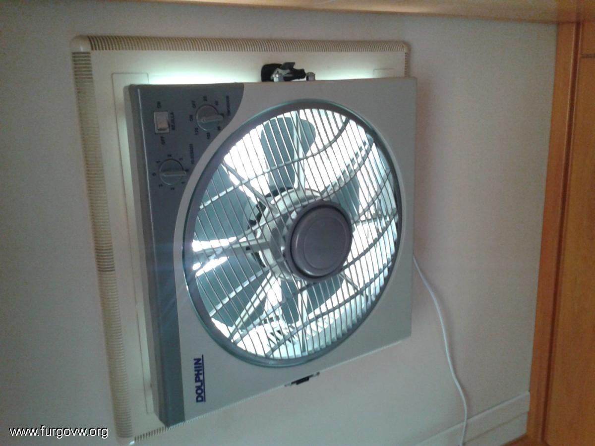

Hola compañeros!!!!!!!esto va para los expertos de ELECTRICIDAD pues me he montado un ventilador de 220v de 14euros  y 45wa en la claraboya de la cama de mi boxstar a ver como quedaria con un inversor de mechero y me ha quedado de lujo ;D ;D lo que ahora me gustaria saber si podria transformarlo a 12v sin usar el inversor y ya seria la rehostia..me gustaria saber como tendria que hacerlo...???y que necesitaria??y si es facil para un amateur

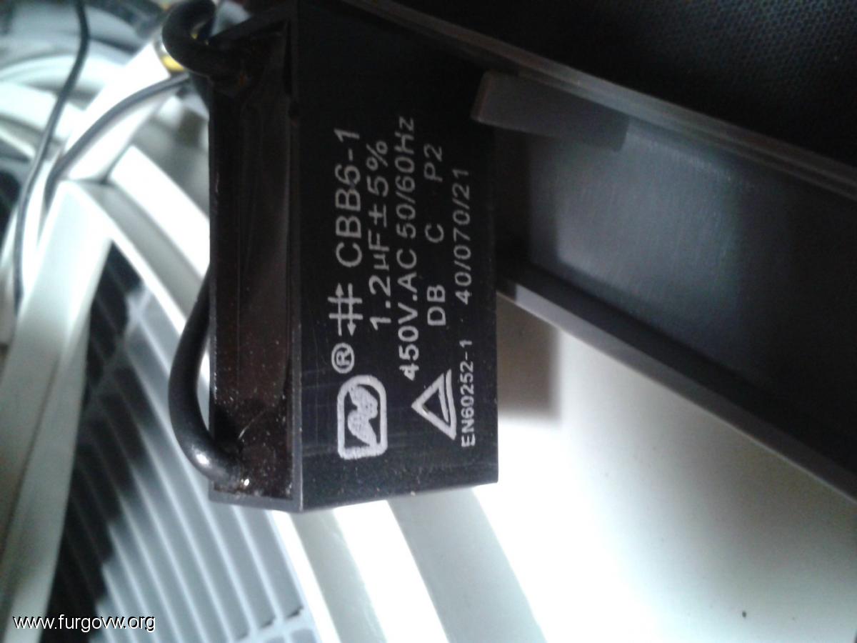

dentro solo lleva esto

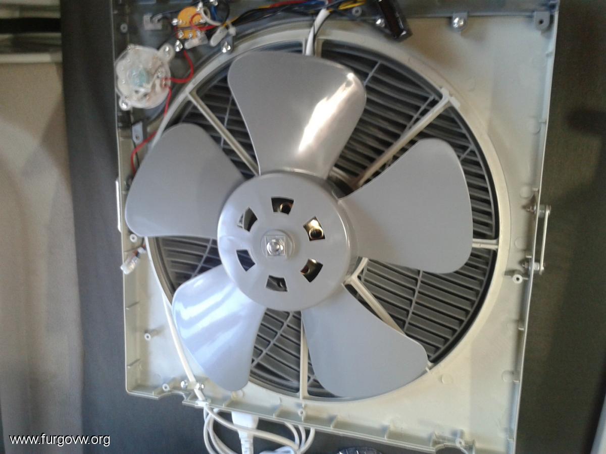

y esto que es lo que da vueltas y airea en diferentes direcciones

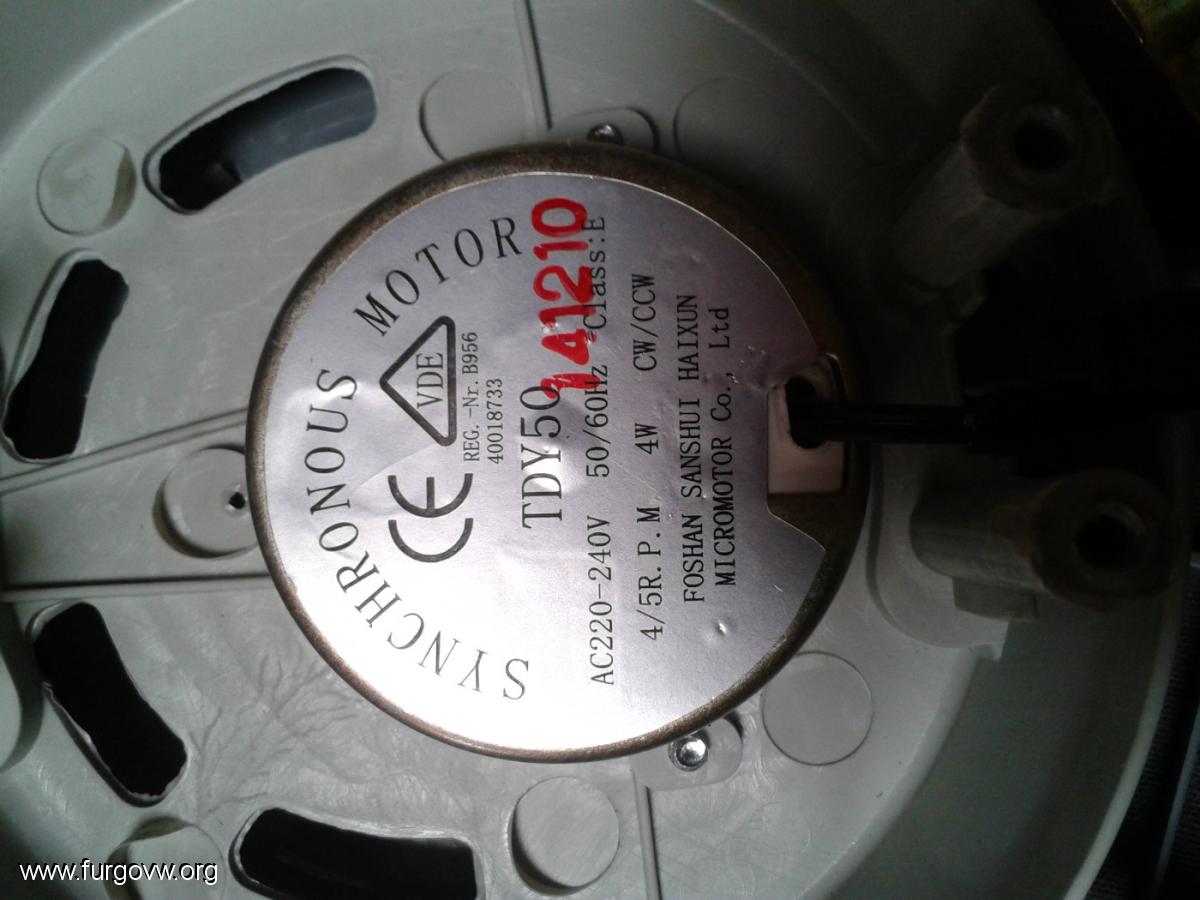

No es fácil, el motor de tu ventilador esta bobinado para 220V, y además estará bien encapsulado. Lo mas sencillo es buscarte el ventilador entero a 12V.

Como conectarlo lo puedes poner, el único problema que te puede dar es la punta de arranque del motor, que puede sobrepasar la potencia del inversor.
Yo a la mía le tengo puesto dos ventiladores de fuente de alimentación de ordenador, son silenciosos y consumen poco.
