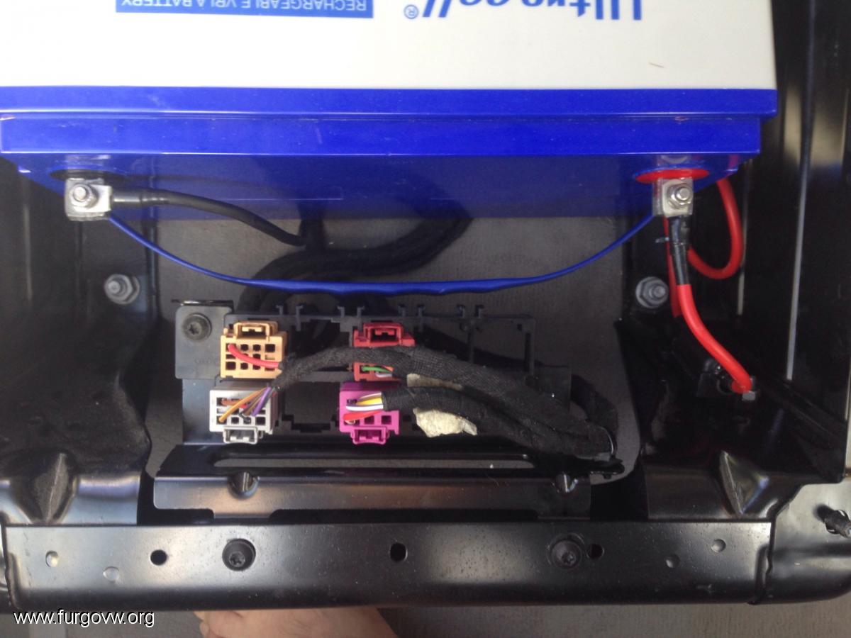

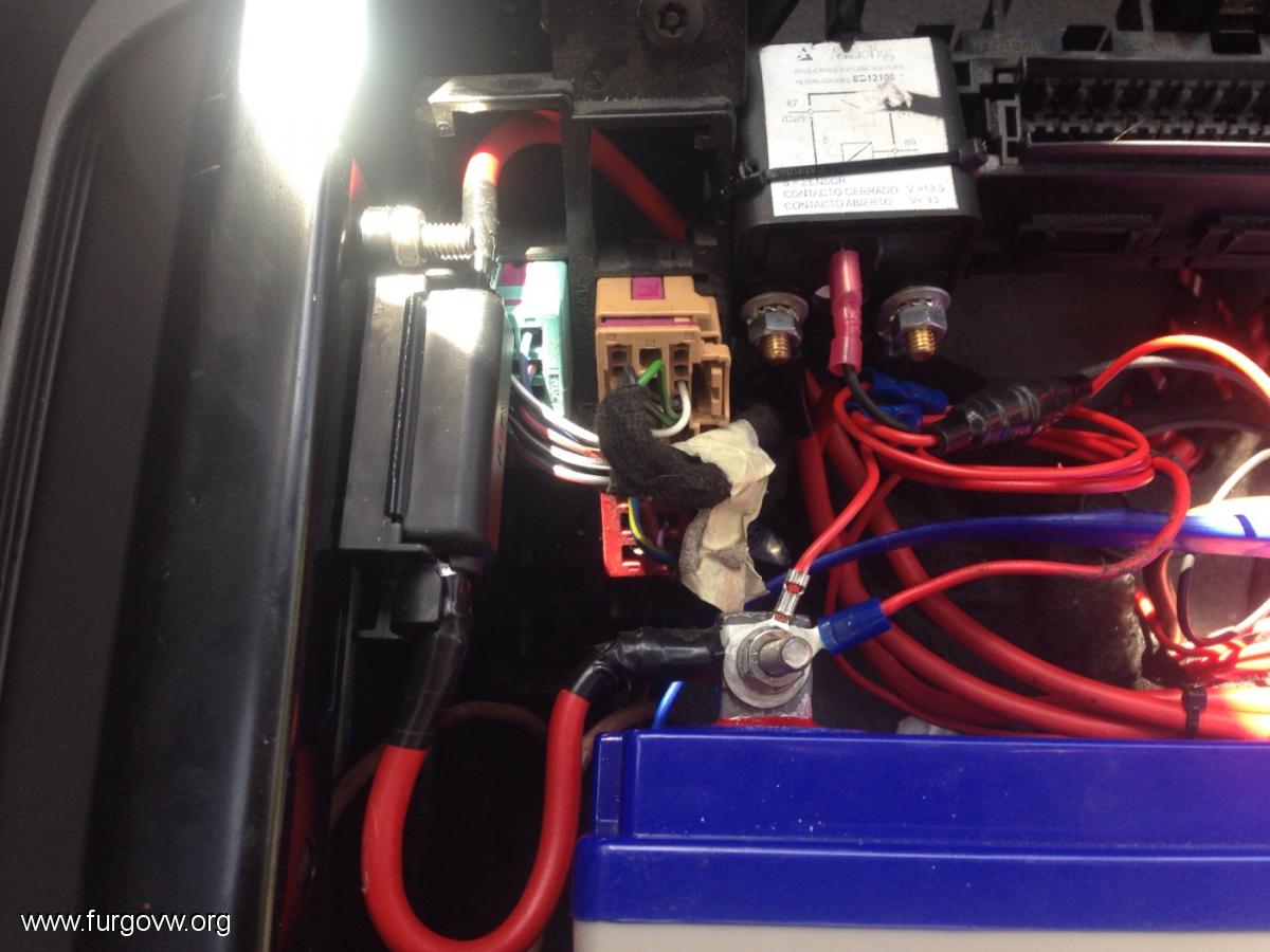

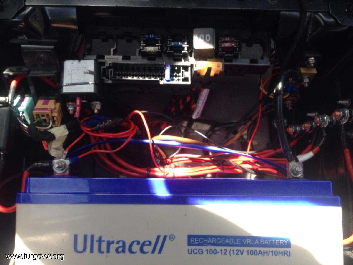

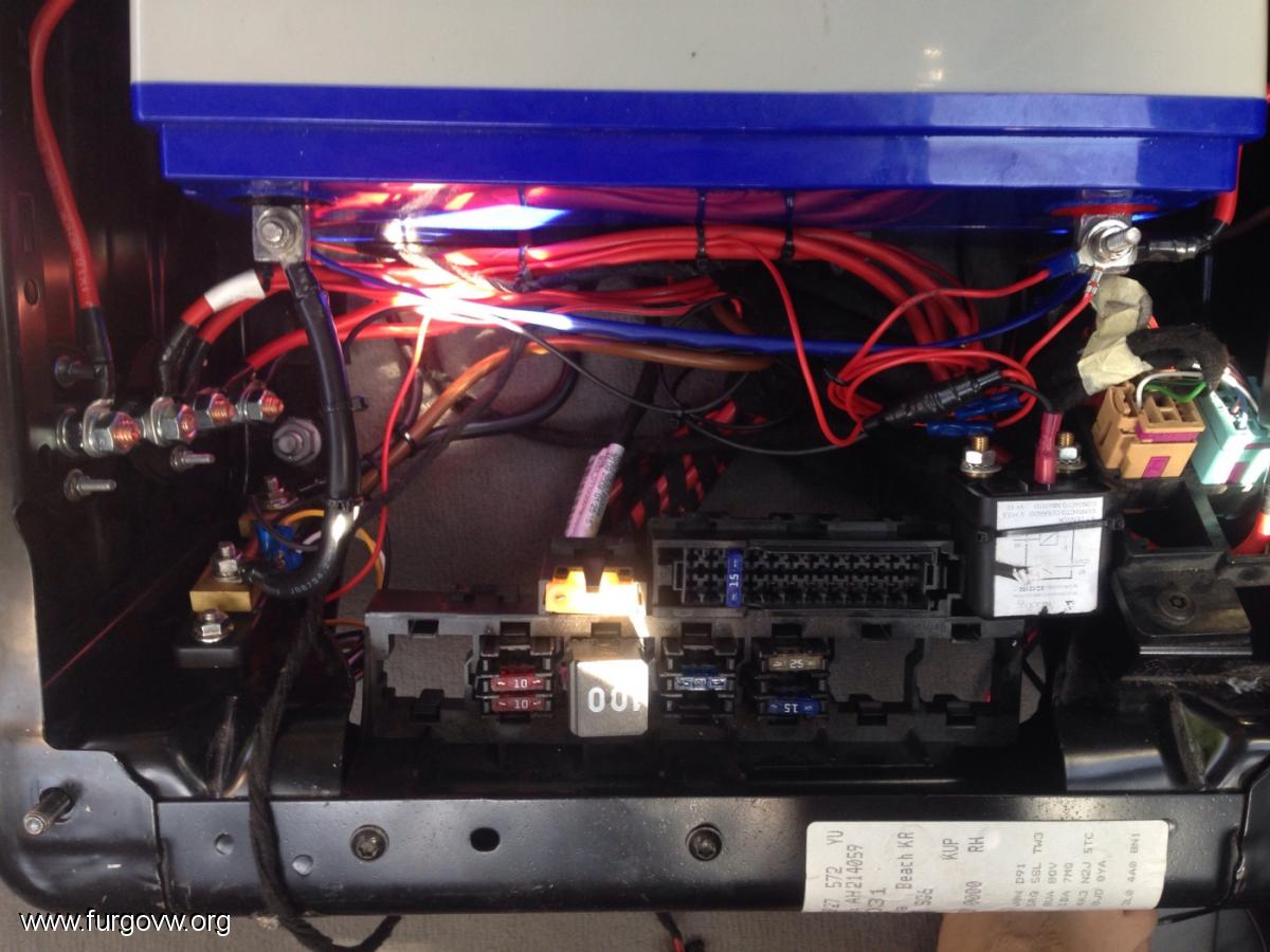

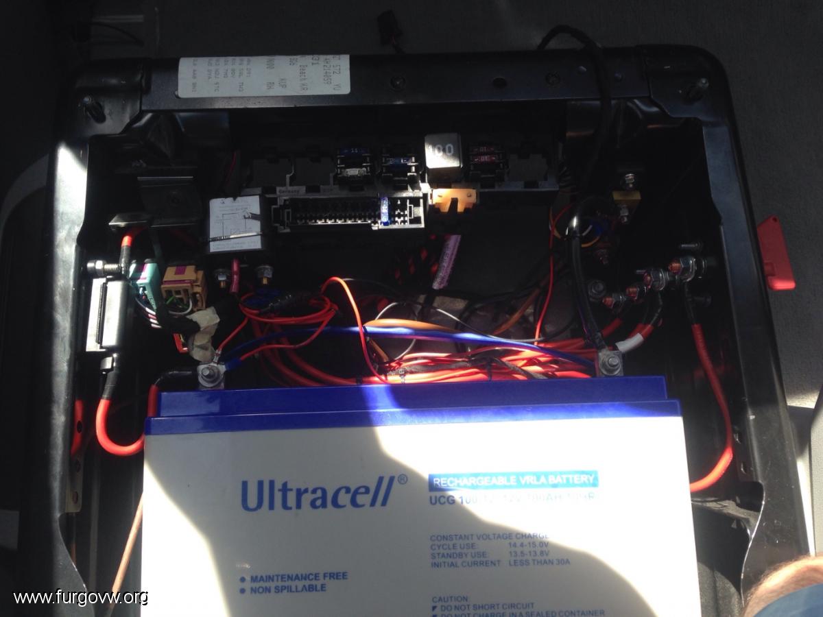

Tengo una cali Beach 2010 , le acabo de montar bueno en ello estoy 2 baterias gel 100a sustituyendo una del interior separadas entre si con un rele audiobus , con sus correspondientes desconectores , todo funcionando ya supuestamente , aunque no se si el rele carga aun , alguna manera de saberlo ??

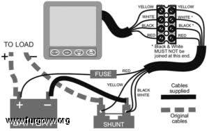

Tengo un controlador nasa bm1 el cual está conectado y funcionando , ahora la historia es que no me marca el consumo y las baterías me las pone como descargadas , algo raro y pienso además que solo me marca la del motor de arranque ya que cuando enciendo el coche marca consumo , pero nada mas , alguien le a pasado lo mismo , no tengo mucha idea pero me defiendo
Adjunto unas fotos de la instalacion , no tienen desperdicio ,podría ser de los
Asa el rele audiobus , tiene que estar puenteado por negativo a la batería de carga ??

Nadie me puede decir nada al respecto del NASA bm1
