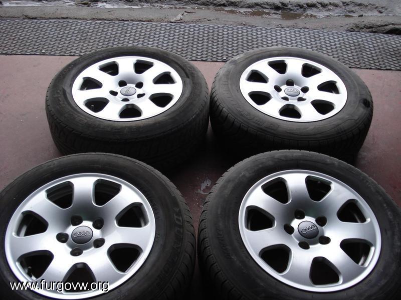

   Hola he comprado a un amigo estas llantas de un A4 ( estas fotos son de otras), es un modelo de llanta que queda muy bonitas en una T4. Mi duda es la referencia de los tapones centrales de volkswagen. En este foro he visto que ponian que eran la referencia  7DO 601 165 BXF, mi duda es que los tapones que monta actualmente el diámetro exterior es de 59 mm y los de esta referencia de volkswagen es de 63 mm. Mi consulta es que si alguien ha montado esta referencia de tapón en estas llantas y quedan bien, que me lo comente y los pido para dejar las llantas listas. Gracias.

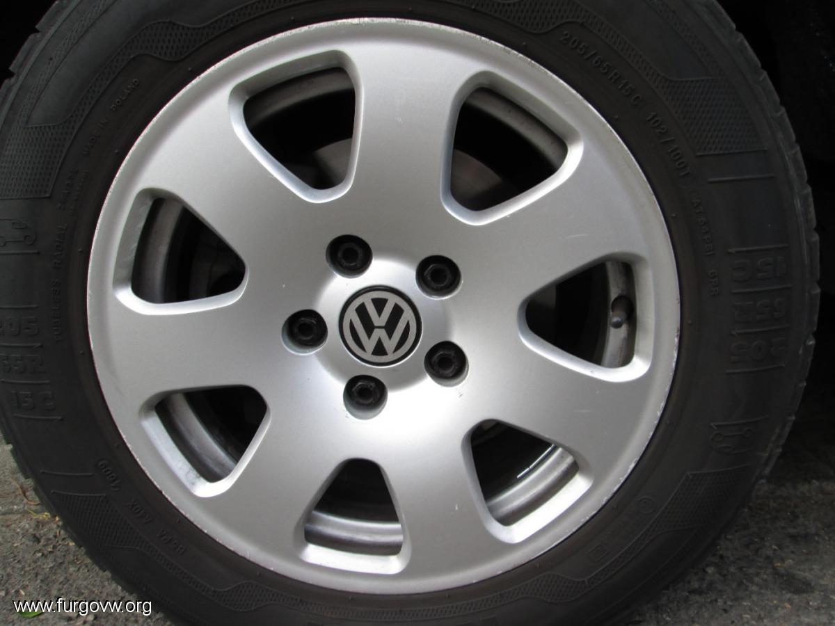

Tengo esas mismas llantas montadas, creo que tengo la referencia apuntada por algun sitio, esta noche lo miro y os digo algo.

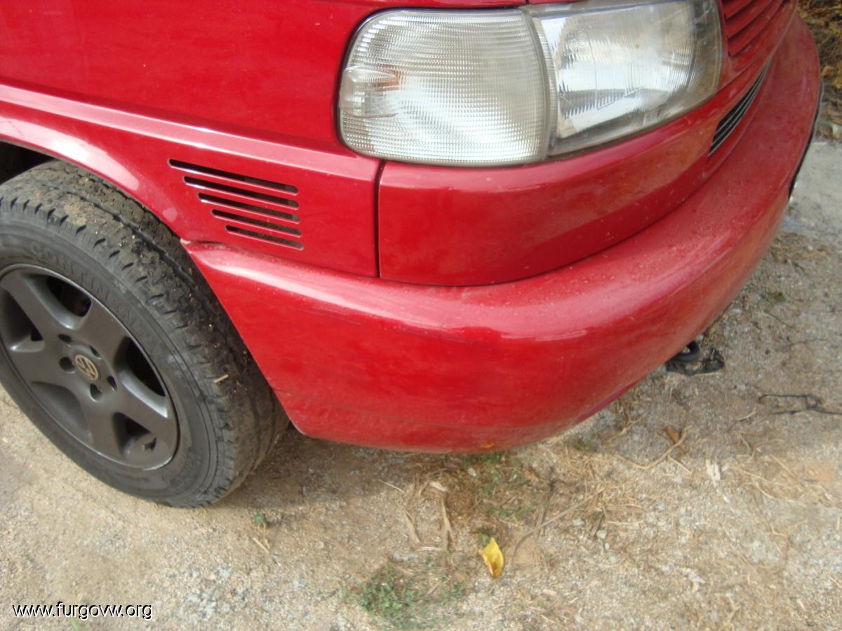

http://www.furgovw.org/index.php?topic=257528.msg2918027#msg2918027
Charly600
   Muy chula la furgo bodik77, asi es los tapones que quiero para las llantas, esos tapones son originales vw o imitación?, en ebay he encontrado unos muy interesantes:

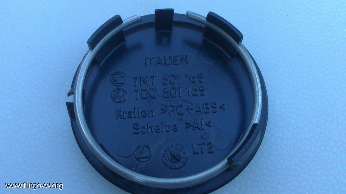

Ya siento llegar tarde, he estado buscando un tapon que ha estado en la furgo dando vueltas durante meses pero ahora que hacia falta no estaba, y encontrarlo en el garaje es una odisea. Yo despues de buscar en internet los compre directamente en la volkswagen eran algo mas caros pero me aseguraban de que valian (el de recambios salio a ver las llantas). Son como los del enlace que pones pero tenian una anilla metalica por dentro. Aun y todo antes de colocarlos les di loctite para que costara un pocos mas quitarlos, me da que no saltaron solos.

   Los tapones ya me han llegado, exteriormente quedan perfectos, interiormente no ajustan mucho, pero con un cordón de silicona quedan perfectos y difíciles de robar. Saludos.
bodik77
Se han quedado muy bien.

Por fin las he encontrado, creo que se ve bastante bien la referencia.
