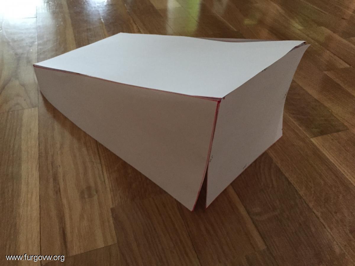

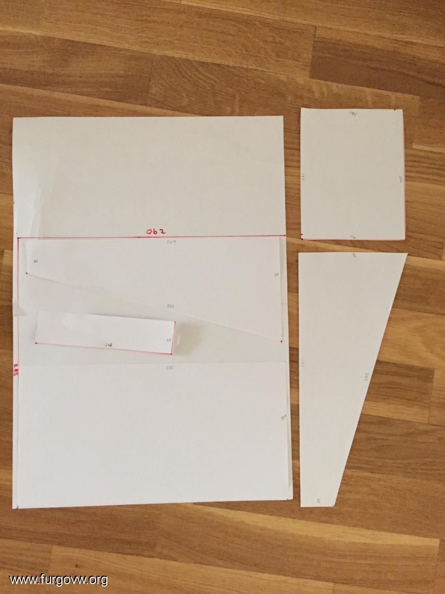

Primero medir varias veces, después hicimos una "maqueta" para ver como cortar los paneles en los toldos tarp y no meter la pata
Luego la montamos por gusto  :)
Y mientras estaba tirado en la cama con el ipad...... se me incendio una luz!, si os fijáis en la maqueta y según las medidas la parte delantera cae recta... y una vez abierto el techo la parte de delante no es así, sino que "cae hacia delante". Así que a medir otra vez!

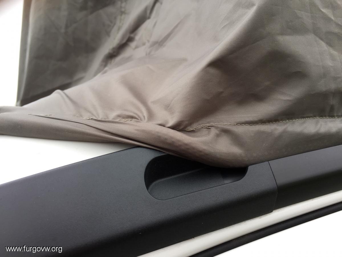

Para sujetar la funda en la parte donde no tenemos toldo usamos una cuerda de nylon gruesa que entra or la guía.
Y por el otro lado como vimos ya a algún forero con la funda tahiss.. cremalleras
Y el rusultado final! Mejorable por que no encajan los paneles del todo exaxtos a la forma del techo, :roll: pero bueno

Genial!, solo falta las medias de las piezas (para facilitarnos a los demás el tema) porque ese toldo es cojonudo para el agua.
