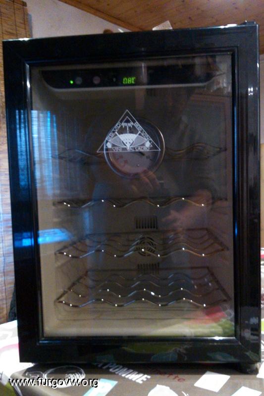

Estaba pensando en las opciones para poner una nevera en mi C25 cuando recordé que hace tiempo me habían dado una nevera/botellero a 220v/12v que tenía guardada por los sótanos de casa.
La nevera me la dieron de una tienda, porque les había dejado de funcionar ..., cuando la saqué del rincón donde estaba vi que algún roedor había mordido el cable de alimentación hasta provocar un corto, esa era su única pega.
La nevera es esta
El problema es que al ser una nevera de "promoción" de una marca de vinos no lleva la marca, ni modelo, ni nada, y no puedo buscar información por internet  :roll:

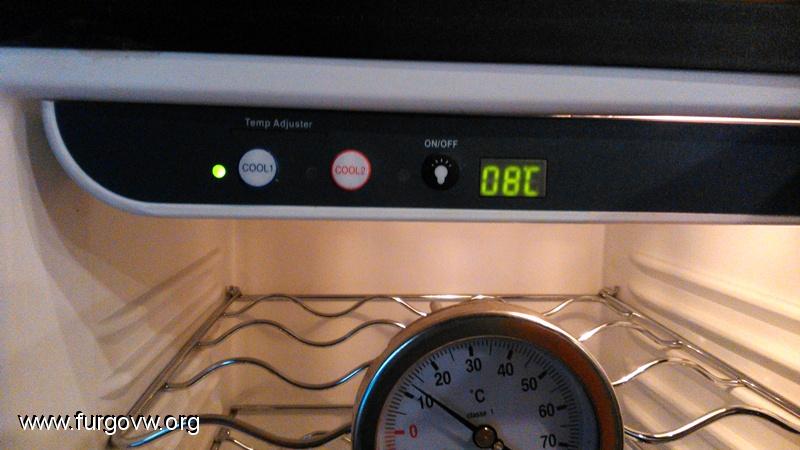

La nevera está dispuesta como botellero, pero es una nevera "convencional", lleva dos pre-programas para vinos, pero si aprietas los dos pre-programas, COL1 y COL2, a la vez pasas a modo manual, y la puedes bajas hasta 0ºC  .palmas .palmas .palmas

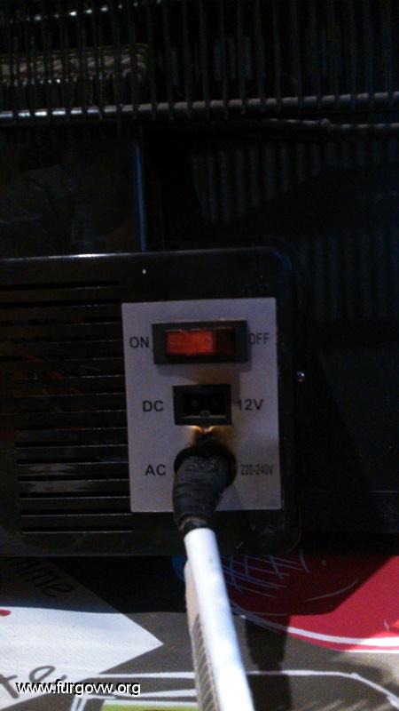

En la trasera lleva las entradas a 220v, donde se puede ver el chispazo que hizo el roedor, y la entrada a 12v.

2º- No tengo el cable de 12v, así que ¿ hay alguna manera de saber que polo es el positivo y cual el negativo ?, ¿ se puede comprar un cable de 12v universal ?

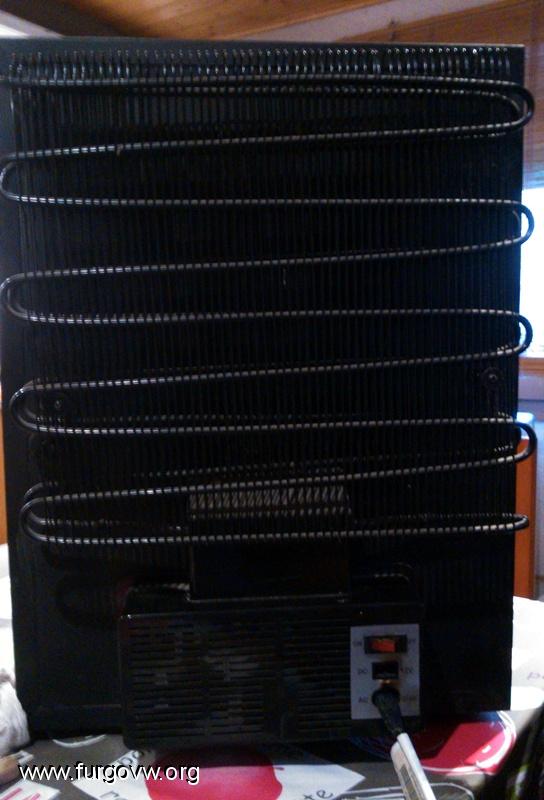

3º- ¿ Que tipo de nevera es ?, lo digo porque lleva el evaporador trasero ( que se calienta cuando funciona ), y lleva un ventilador interior que saca aire frío, pero no he oído el ruido de ningún compresor.

Es una nevera de absorción, como las trivalentes pero sin la opción de gas.
Su consumo andará por los 70w
Para saber el positivo y el negativo y tener mas datos de potencia tendrías que desmontar la caja donde están los enchufes y ver dentro. Como parece que el cable original tiene un sistema que impide invertir la polaridad no hagas pruebas porque seguro que se jode si la inviertes.

Como bien dices en la entrada a 12v lleva una lengüeta de plástico para que el cable sólo pueda ser metido en una posición, sacaré la placa de plástico y a ver si veo algo que me indique que cable es positivo y cual negativo, aunque ya podrían ser los cables universales, como las tomas de mecheros o los jacs de cargadores  :-\

Como ya comenté más arriba sí que es un mantenedor para vinos, pero no de los normales.
Yo tengo dos mantenedores, uno de 8 botellas y otro para 4 verticales ( expositor ), que son los que llevamos a las ferias. Estos no se pueden bajar de 8ºC, lo suficiente para tener un blanco fresquito.
Este modelo, que es de promoción de una marca de vinos, parte de la maquinaria de una nevera con las bandejas modificadas, y se puede programar a 1ºC, ya lo he comprobado, aunque después de 24 horas en marcha está sobre los 3ºC/4ºC, de ahí no baja.
Pero cualquier nevera doméstica está en 4ºC/5ºC, así que en teoría no hay problema.

--- PUES NO, pues resulta que el que me la dio tenía razón en lo de termoeléctrica, pero no en lo de Peltier ...., como me dijo perroflautero al principio es de absorción, de ahí que lleve condensador, cosa que ninguna Peltier lleva. En el libro de instrucciones lo pone claro ---

La nevera estaba a temperatura ambiente ( 20ºC e su interior ) y la he programado a 5ºC, a las tres horas ya estaba en esos 5ºC.

Hoy me ha llegado el libro de instrucciones, y la nevera es termoeléctrica, pero No de efecto Peltier.

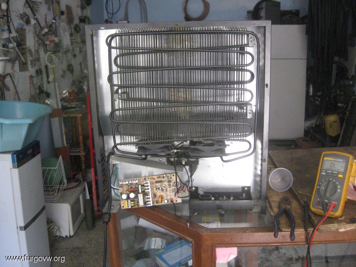

El fabricante es Avanti ( EEUU ), lleva un circuito que hace las veces de un compresor, supongo que controla una resistencia que calienta el refrigerante, haciendo que este circule por el condensador y partes internas de la nevera.
Además es que ninguna nevera Peltier lleva condensador, no lo necesitan porque no llevan líquido ni gas refrigerante.
Esta es un modelo parecido desmontada:
