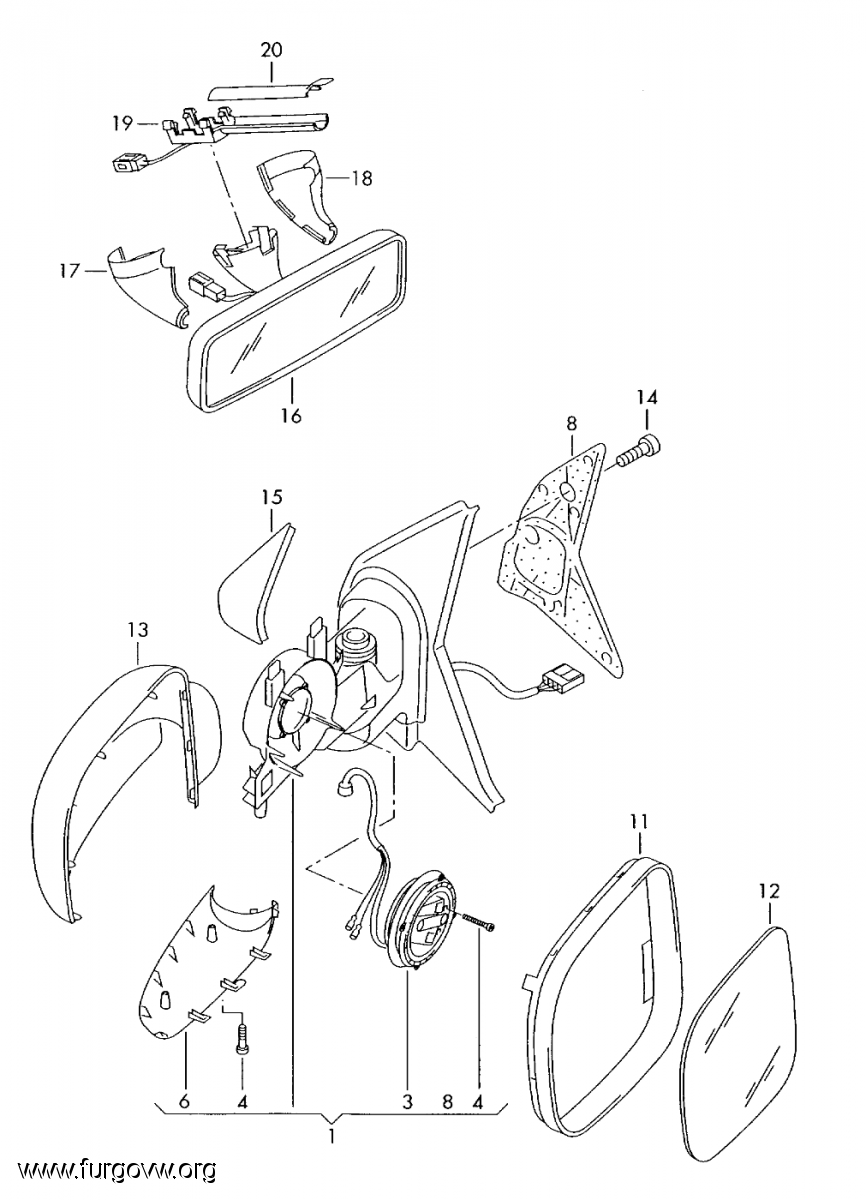

Buenas, pues eso... a ver si alguien me hecha un cable y me dice como puedo encontrar esta pieza que me ha desaparecido de la furgo.
He estado buscando y no la encuentro por ningún lugar... y en vw son unos careros...
Os pongo fotos (es la pieza NUMERO 11). Segun parece el número de referencia es: 7E2858554   bezel for exterior; mirror; right rhd
Gracias de antemano.

Qué numero de la imagen es la pieza que buscas?  El 11?

una pregunta sobre la pieza nº12¿sale a presion tirando de ella?es que no calienta y me da que la resistencia(es calefactable) ha muerto.

Cita de: berny en Septiembre 13, 2013, 19:17:21 pm
o se ha desenchufado.

Sí, sale tirando. Lleva unas grapas, pero con un poco de maña y juego, la sacas sin problema.
Yo la compré por eBay por unos 10euros, pero si la compras en VW no creo que valga mucho más, quizás unos 15 -20 euros.

pues si estaba suelta uno de los dos terminales,por eso no desempañaba mercis
