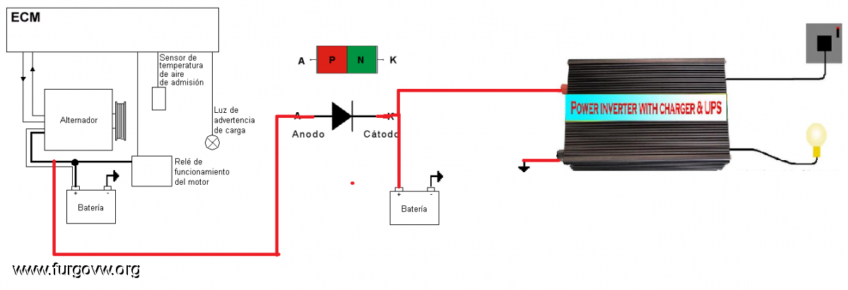

hola buenas tardes ,¿ este circuito seria viable  para conectar una batt auxiliar ?
el tema esta en que solo cargue la batt cuando el motor esta en funcionamiento.
un saludo
ZOFRONIO
Sería perfecto,te faltaría otro diodo para separar la batería principal, pero encontrar un diodo lo sucicientemente grande para que de carga aceptable te va a ser complicado, una opciones barata y más fácil de encontrar es un desconectarle de batería y si quieres algo automático un rele.
julianin57
hola hero , tienes razon , finalmente lo montare con un rele...
muchas gracias
