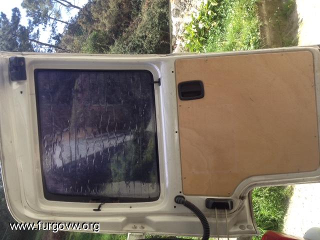

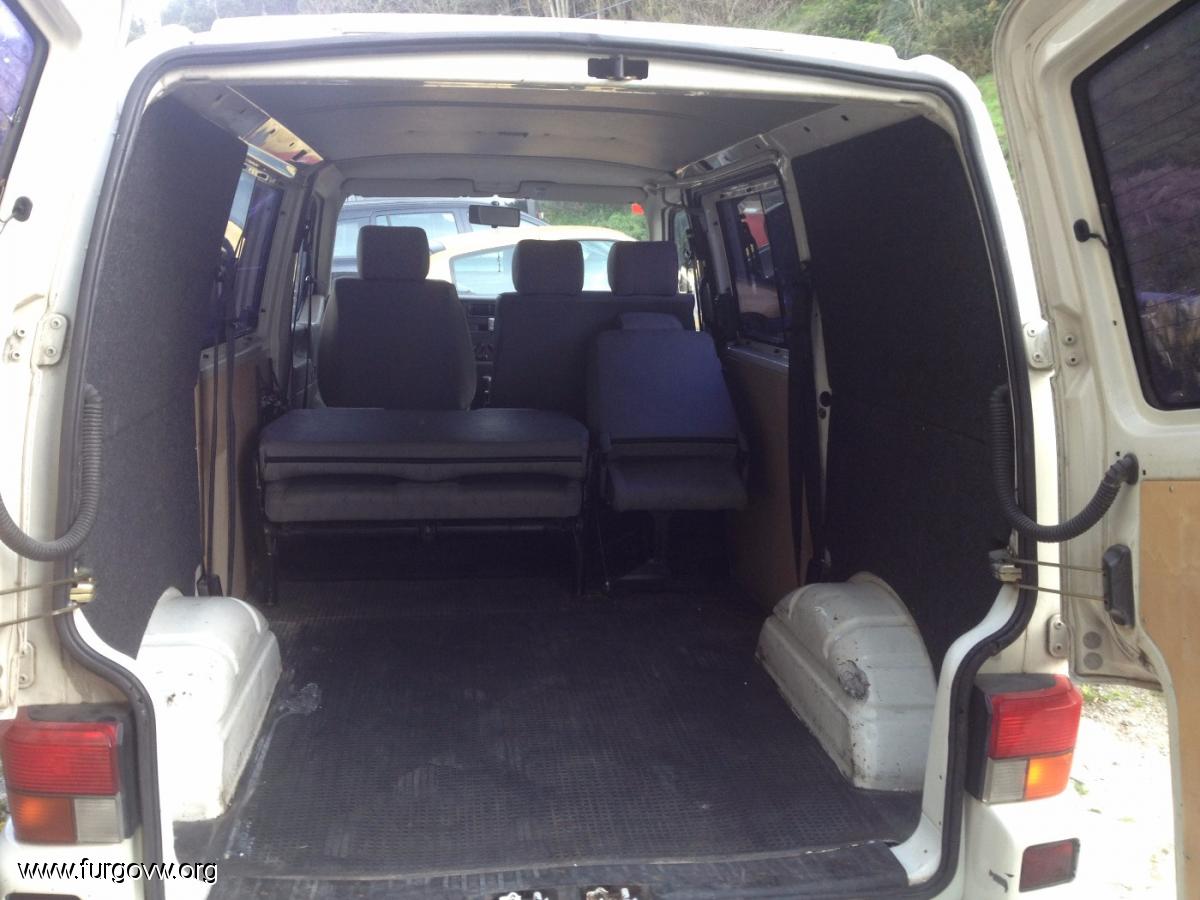

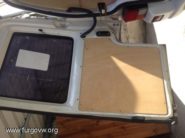

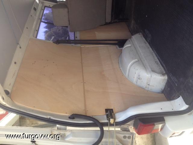

Aquí os dejo unas fotos de como se encontraba todo antes de meterle mano.

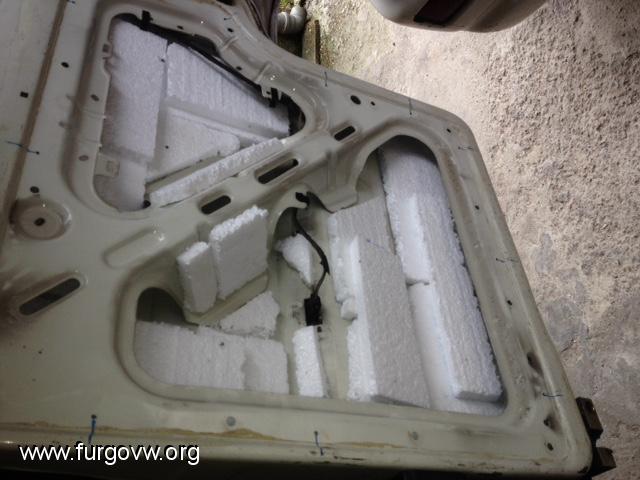

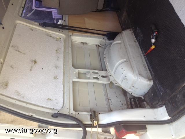

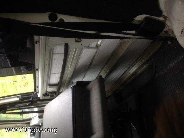

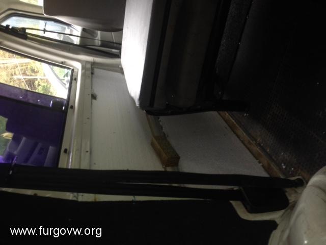

Con la chapa al aire y con ayuda de un trapo y disolvente, limpiamos bien la superficie para luego pegar el poliespan.
Medimos la superficie que vamos a aislar y cortamos la pieza de poliespan.
Aplicamos silicona a la plancha, bien en zig-zag, extremos... y pegamos el material en la chapa. La aplicación cada uno como mejor vea, nosotros lo aplicamos en zig-zag y puntos de silicona en la chapa para que no solo se pegasen los bordes del poliespan.
Es intuitivo, al menos en nuestro caso, medir y cortar el poliespan, pero tener en cuenta que es un material muy fragil y que la furgoneta tiene muchos huecos en las puertas; de ahí que se vean muchas piezas de material y no solo una, para cubrir en su mayor totalidad.

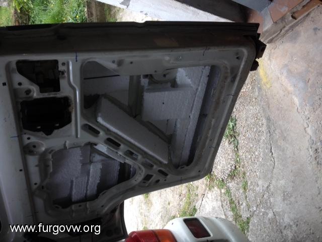

¡Importante! Usar la silicona para pegarlo, no uséis la cola de contacto porque por experiencia propia os puedo decir que se come el poliespan. Véase el caso de como la cola de contacto come el material:
Aquí pegado ya con silicona y no con cola, clara diferencia.

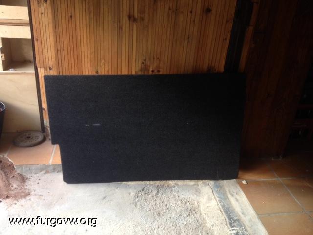

Cuando tengamos ambas piezas (madera y tela) en su medida, aplicamos cola de contacto en ambos materiales y dejamos que sequen por separado.
Como bien indica el nombre de la cola; al contacto de ambas superficies, estas se pegarán por lo que es recomendable ir pegando poco a poco y con calma para no evitar pliegues.
Para pegar la tela, presentar previamente sobre la madera para no quedarse corto en ningún lateral. Aquí llegamos con lo que antes escribí de dejar 1cm o 2cm en los extremos y no cortar al rás.
Cuando la tela esté pegada, se graparán los extremos sobre la madera en la parte trasera de la misma, lo que daría a la chapa de la furgo, para dejar un acabado bastante fino. Una vez más, aquí influye muchísimo el haber dejado esos centímetros de más en la tela.
Cuanto menos tela dejemos, peor acabado tendrá y cuanto más dejemos (con 1cm o 2cm es suficiente) mejor podremos doblar la tela sobre la madera y graparla.

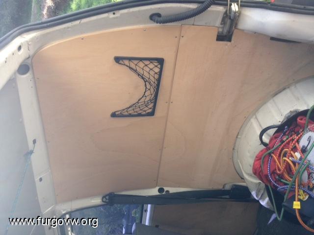

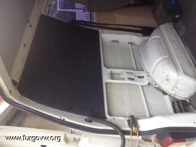

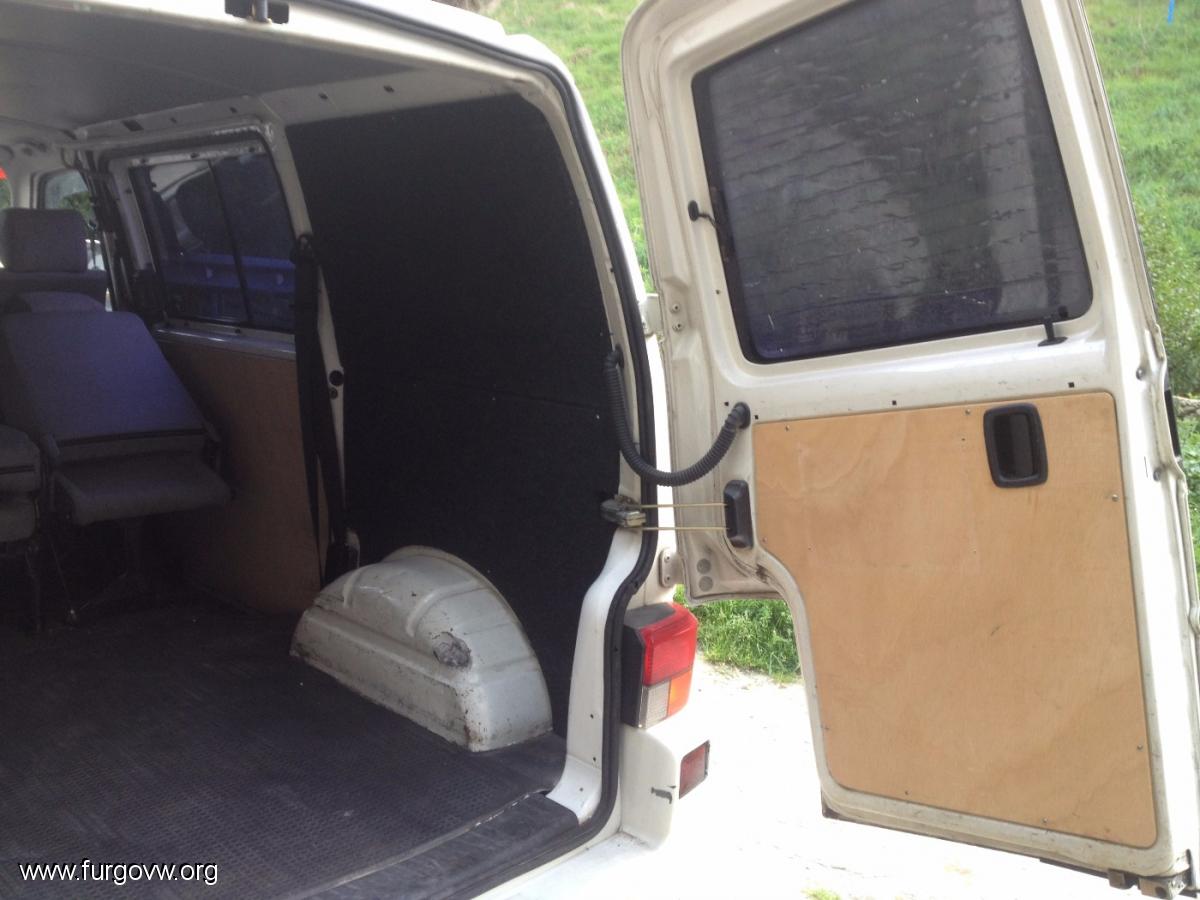

Ese sería la tabla de madera tapizada sin colocación, aquí en su lugar correcto.

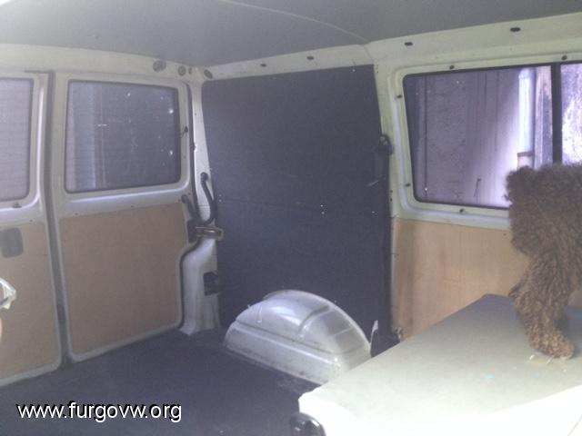

Y bueno, os dejo unas cuantas fotos más de lo que hasta el momento está hecho. ¡Pronto más!
