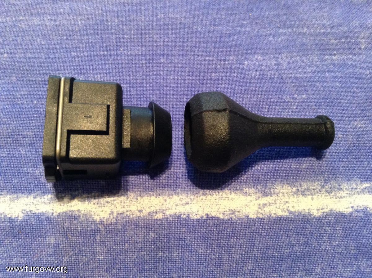

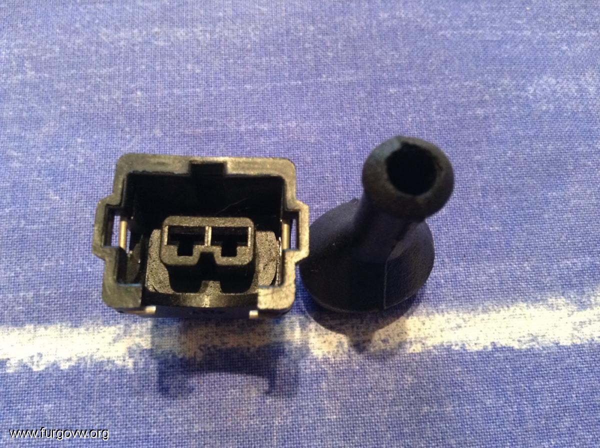

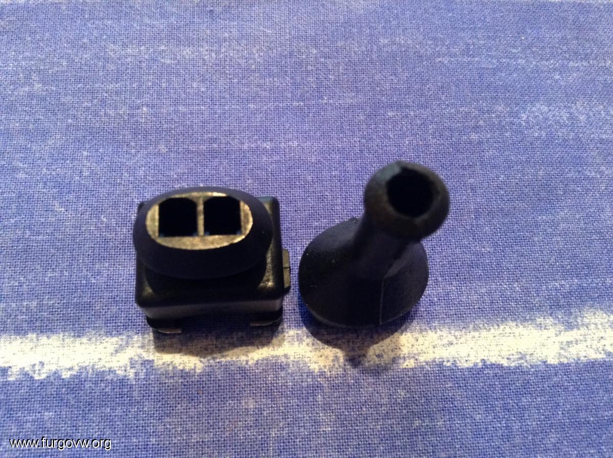

Jelow.
Bueno he encontrado un alternador para mi furgo, es prácticamente igual que el que tengo puesto pero cambia la conexión, he de ponerle la clema de las fotos pero no se como le tengo que poner los cables para poder conectarla.
¿Sabéis cómo o con qué he de pone los dos canles en esta clema? (Contando con que se llame clema).
Gracias y un saludo.
Camperot4
Cambio el asunto del hilo porque voy dando con alguna que otra solución de las dudas y problemillas que tengo con mi furgo, así si le sirve a alguien lo que yo le haya hecho o tiene alguna idea pues de perlas.
Respecto a la clema del alternador, solucionado, fui al desguace y pillé una con cables. Empalme y a correr.
