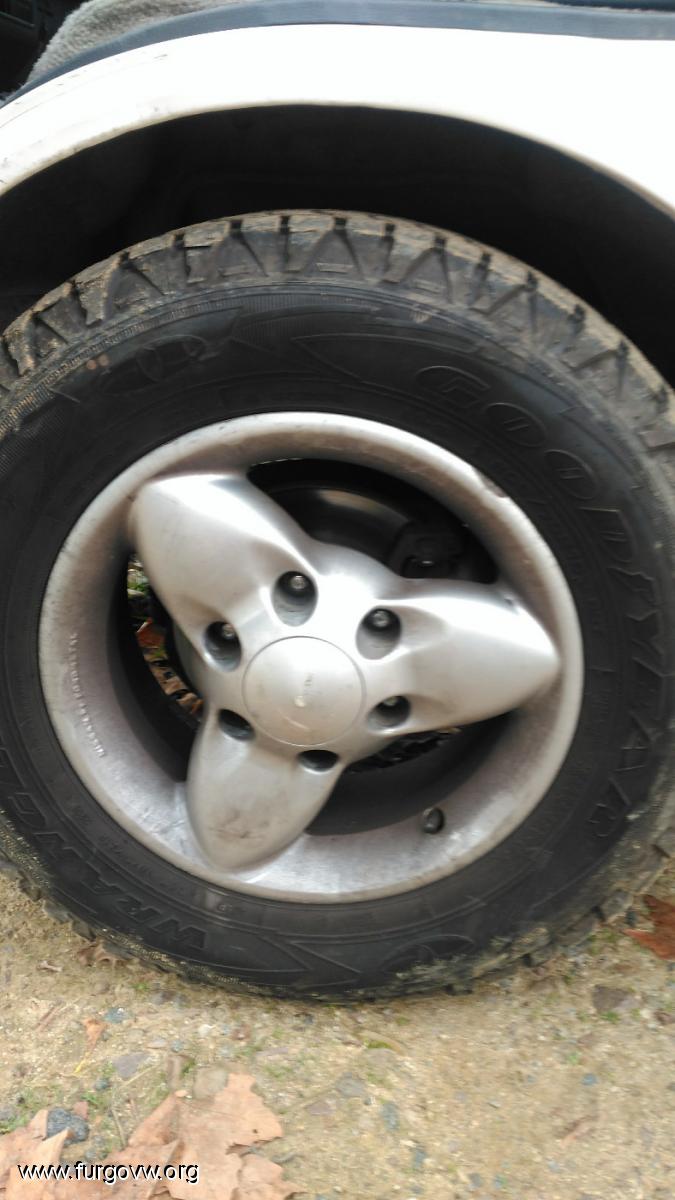

Como tocaban las ruedas delanteras en el paso de rueda le hemos subido 2,5 cm. Una pasada:

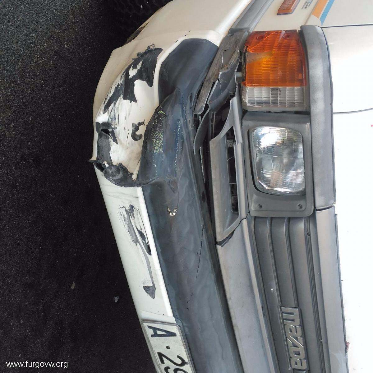

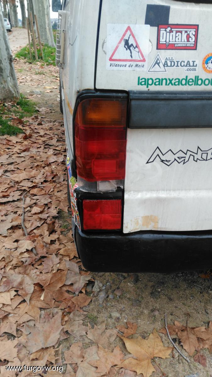

Y como el faro parece que va a tardar en llegar compré cinta repara faros y luego con una caratula de un CD y un poco de pegamento he medio restaurado el faro trasero para que se vea un poco más decente y no entre agua. Pegamento y cinta adhesiva:

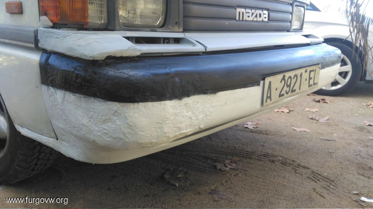

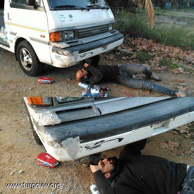

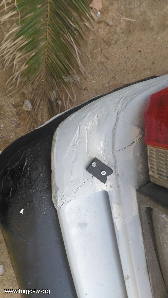

Pintar lo que se dice pintar no está mal pero la puta masilla no tengo narices a dominarla:
ta

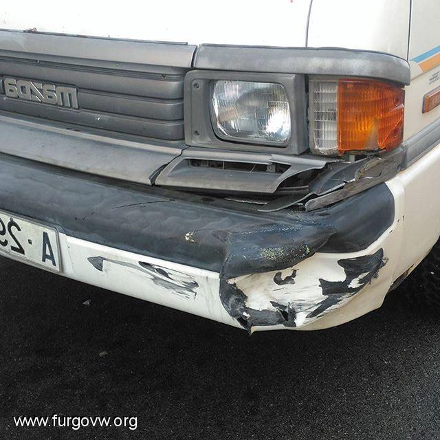

El plástico de arriba con un soldador de estaño igual podías haber unido los trozos por detrás soldando y fundiendo el plástico,
El de abajo supongo que con calor o una pistola de aire caliente habrás sacado primero el bollo para dar menos masilla.
El intermitente si tienes los trozos puede hacer los del soldador.
Pero vamos , que ha quedado para salir y disfrutar que es lo suyo , operativo y millas .
maya
Cita de: ta en Diciembre 21, 2016, 15:41:33 pm
No tengo los trozos del intermintente he comprado una especie de reparador de lentes. De todas formas le pondré pegatas como hice con la parte trasera. Si la verdad es que con el cebollazo que le metí suficiente bien ha quedado sin tener ni pajolera idea de estos temas.
