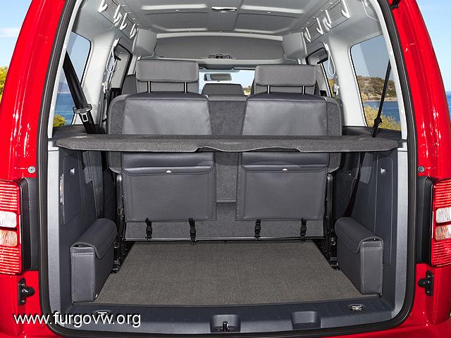

Estoy buscando una bandeja como la de la foto, no sé si la venden o si alguien se ha hecho algo parecido y con qué material. Gracias.https://www.google.es/url?sa=i&rct=j&q=&esrc=s&source=images&cd=&cad=rja&uact=8&ved=0CAcQjRw&url=http%3A%2F%2Fwww.brandrup.de%2Fes%2Fbrandrup-productos%2Fvolkswagen-accesorios%2Fvw-vehiculo-interior%2Fvw-multibox-carrybag%2F&ei=MODgVNCFCML9UIf9g8AM&bvm=bv.85970519,d.d24&psig=AFQjCNHyO4-lJo41NfxUDaQVmvYc6hBFyw&ust=1424109782949921

Vale, he puesto mal el enlace, aquí pongo la foto.

yo me hice una para la multivan con una plancha de plastico celular cortada a medida y posteriormente forrada con tela de color gris. Es un poco rigida pero es un puntazo porque tapa el maletero de los curiosos y te permite poner cosas- no muy pesadas- encima, ganando otro piso en el maletero: cortinas termicas, almohadas, alguna chaqueta, el paraguas,...eso si, si la voy a aparcar en alguna ciudad o algo de eso no dejo nada a la vista o tapo las cortinas.
tambien puedes hacerla de madera pero el plastico celular hace su papel y pesa nada, sobre todo si no vas a poner mucho peso encima. Incluso en tal caso podrias reforzarla con un perfil de aluminio antes de tapizarla.

Tengo una bandeja de un scenic, pero es corta y no sé de qué material es, lo que si recuerdo es que según las instrucciones aguantaba hasta 20 kilos. Voy a averiguar lo del plástico celular pues la idea es lo que comenta vitu 101, evitar que se vea lo del maletero y poder poner cosas encima. Gracias.
