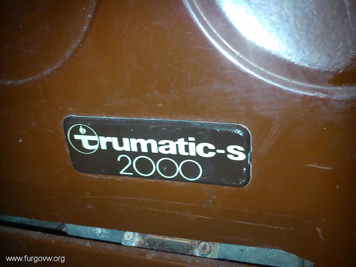

Buenas a tod@s, quisiera instalar una sonda externa en mi calefaccion airtop 2000 s creo porque es antigua y por que no lleva la resistencia al lado del mando de control redondo que menciona el forero que lo ha instaldo, por cierto el unico hilo sobre este accesorio creo, mi calefaccion lleva una resistencia en un conector en la placa y por lo que me he informado con planos creo que seria hay donde conectarla. ¿alguien que la halla instalado o sepa del tema me podria ayudar? ¿donde la puedo conseguir? Graciasun saludo.
