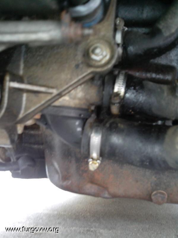

Lo que he hecho, con el motor en frío, quitar el tubo gordo de abajo y ha salido todo el agua casi a chorro. Cuando ha parado de gotear, directamente he echado el nuevo porque si comentáis que para limpiar tengo que acudir a profesionales, no me quería complicar mucho, con cambiarlo me conformo. El tubo en cuestión
